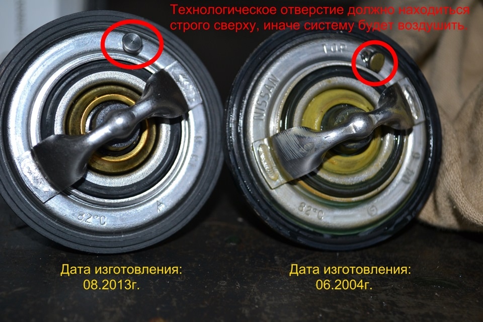

Приближается зима,вспомнилась тема.Прошлую зиму проездил с закрытым радиатором.Недавно коллеге подсказал сын (у него Кашкай),что заменил термостат с температурой открытия 82 градуса на термостат с температурой 88 и двигатель стал прогреваться быстрее.А,интересно, на Т-32 такое возможно?
21.10.17  |
21.10.17 |
to Alex1960:
На X-Trail всё сложнее. С системой охлаждения и отопления, разработчики явно и здорово перемудрили.
Но поменять термостат не помешает, тем более недогрев у вас больше ощущается на ходу, а это признак того, что клапан термостата не перекрывает полностью большой круг.

добрый всем день, возникла проблема с моим авто Т-32, 2.0, CUV, 4х4. Отъездил 2,5 года проблем не было. При разгоне до 4-5 тыс.об. двигателя резко падает температура ОЖ, стрелка уходит в начало сектора показывающего температуру прибора, при понижении оборотов двигателя температура поднимается. Поменял уже и термостат и ВРК толку нет, кто может подсказать, что? Сразу скажу датчик температуры не врёт, проверялся через диагностический разъем. Говорят на этом движке есть ещё клапан на радиатор CUV может через него передавливает ОЖ?

Вывод по вашим симптомам может быть только один. ОЖ имеет возможность циркулировать по большому кругу (через основной радиатор) в те моменты когда этого быть не должно.

Когда меняли термостаты уплотняющие резиновые кольца на них поставили? Это важно.
