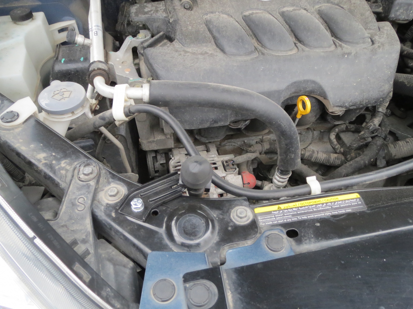

Добрый день! Решил выбросить концевик капота установленный официалами (полугнилой продукт отечественного автопрома). Был куплен Ниссановский концевик (каталожный номер 25362-JH10A). Вот только не получается придумать где он должен быть установлен, кронштейн к нему изогнут почти под 45 градусов. Может у кого-нибудь установлена подобная приблуда, был бы благодарен за фотку места установки...

to zfmf: Устанавливаются внутрь уплотнительной резинки. Не распространены изза своей дороговизны и невостребованности. На многих машинах концевики штатно установлены в замке.

"Устанавливаются внутрь уплотнительной резинки" - имеется ввиду за нее?

to zfmf: Добрый день. Да, за ней.

Завтра вышлю фото. Сигнализацию установил используя CAN шину, т.о. задействовал конечный выключатель капота. Спасибо.

Вот так это выглядит у меня и работает.
извините за задержку фото.

IcebreakerN: Вот так это выглядит у меня и работает. извините за задержку фото.
Работает и это главное. Удачных поездок.
