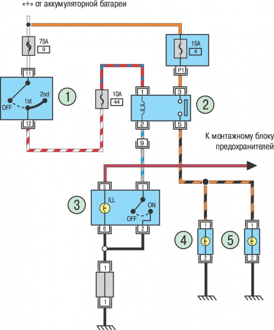

Как я уже писал в соседней теме, задний противотуманный фонарь - это ваше безопасность, а не лишний потребитель энергии. В Nissan Almera, если не установлена заводская система включения передних противотуманных фар, это можно сделать самому. Сложного ничего нет. Но помните, что согласно ПДД, противотуманные фары должны включаться только совместо с габаритными огнями или ближним светом фар.
Для тех, кто дружит с тестером и отверткой, вот вам схема такого подключения
Цифрами на схеме обозначены:
  1. Переключатель света
  2. Реле включения противотуманных фар
  3. Выключатель противотуманных фар
  4. 5. Противотуманные фары.

Я подключил туманки к выключателю заднего птф. Но для того чтоб они включались не только при ближнем свете (как до этого работал задний фонарь) пришлось перепоять один проводок на переключателе. Куда перепаивать определяется с помощью контрольки.

Я подсоединил ПТФ к габоритам и отсоединил ближний свет.На штекере правой фары ищем габориты(у меня крастный с зелёной полоской) надрезаем провод и прикручиваем свой провод см25-30 итянем его к блоку реле возле бочка омывателя,там вытаскиваем фишку под реле ПТФ и отрезаем красно-зелёный провод и прикручиваем свой провод,вставляем реле и ВСЁ. Правдо теперь машину на гобаритах нельзя оставить,светятся габориты и ПТФ
