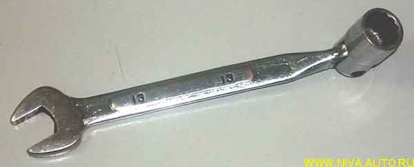

to ALex-Lexus:
выглядит вот так
litvinovski
26.04.11  |
26.04.11 |
век живи-век учись.я такого ключа еще в живую не видел .спасибо!
