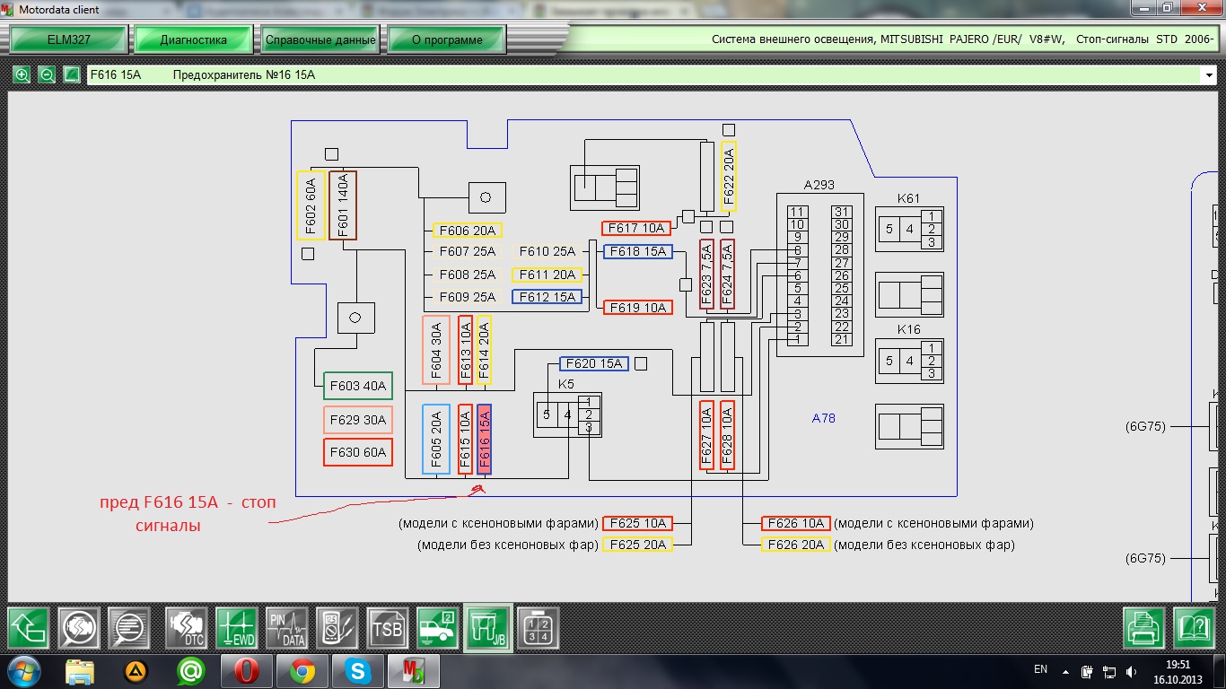

to Torero: У вас вот такой блок предохр.?

Блок вроде такой , только между 10 и 11 между 11 и 12 тоже стоят предохранители
