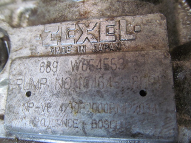

to Генеральный Секретарь: С уважением мастера! прилагаю фото...что за марка?непойму вроде с 4д56...но похож на 4м4о?

mr Djinn: to Генеральный Секретарь: С уважением мастера! прилагаю фото...что за марка?непойму вроде с 4д56...но похож на 4м4о? #
...фотки не грузанулись..получилось!)

Номер ТНВД лучше продублировать текстом...

ЧТО ЭТО ?

to Dizel Man: PUMP NO 0104645-8691 NP-VE 4/10F2000 RNP 2034

Это пломба (колпачек) над винтом регулировки подачи...

Это 4D56
