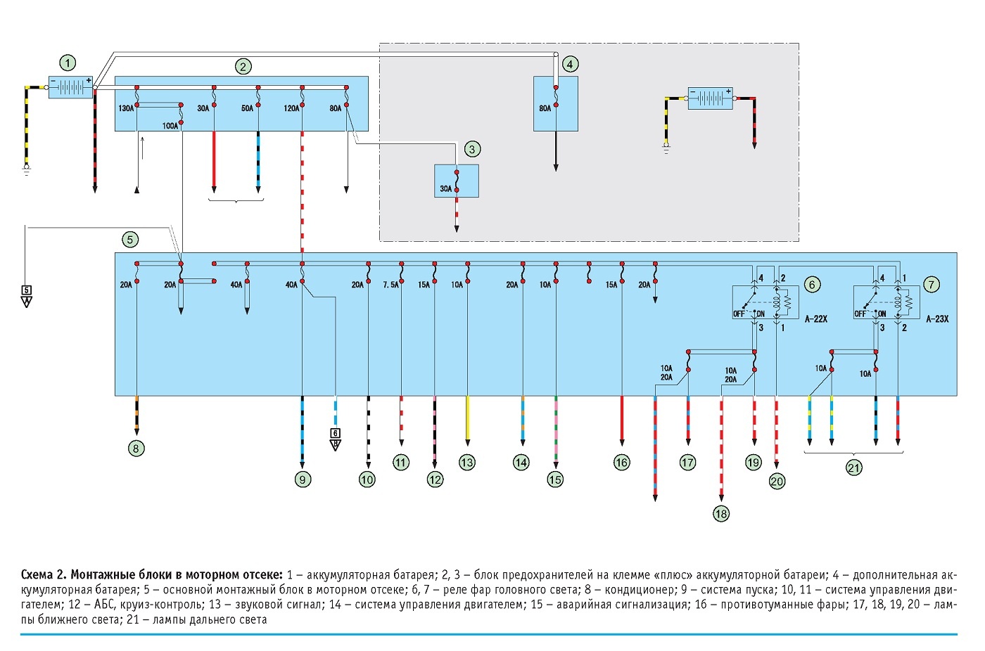

Всем здравствуйте. Нужна помощь. Машина митсубиши монтеро 2001г.в
Взорвался АКБ и выстрелила SRS. Теперь зажигание не загорается. Питание идет на блок предов.. все целые а на замок зажигания уже ни чего не приходит. Даю на прямую плюс. Снова ни чего.
Мне сказали что есть пиропатрон, который в случае аварии отсекает питание, чтобы машину нельзя было завести.
25.03.19  |
25.03.19 |
Gashan: Мне сказали что есть пиропатрон, который в случае аварии отсекает питание, чтобы машину нельзя было завести.
На Паджеро (Монтеро) нет такой опции. Проверяйте плавкие вставки, а не только предохранители.
На схеме ↓ под номерами 2, 3, 4. (кликнуть по картинке для просмотра в полный размер)
И вставки 40 ампер в "блоке" №5 по схеме.
