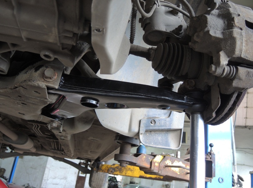

у меня такой вопрос, поменял правый рычаг передней подвески, теперь как начинаю ехать по неровной дороге, слышу периодически хруст, в чем может быть проблема?

Меняли рычаг в сборе?? Могли установить с ошибкой.

Да полностью в сборе купил поставил,как можно поставить не так 2 болта к раме один в колесо?

Затяжку делали нагрузив рычаг весом машины?? Если не так, могут быть проблемы.

Что явилось причиной замены рычага?
