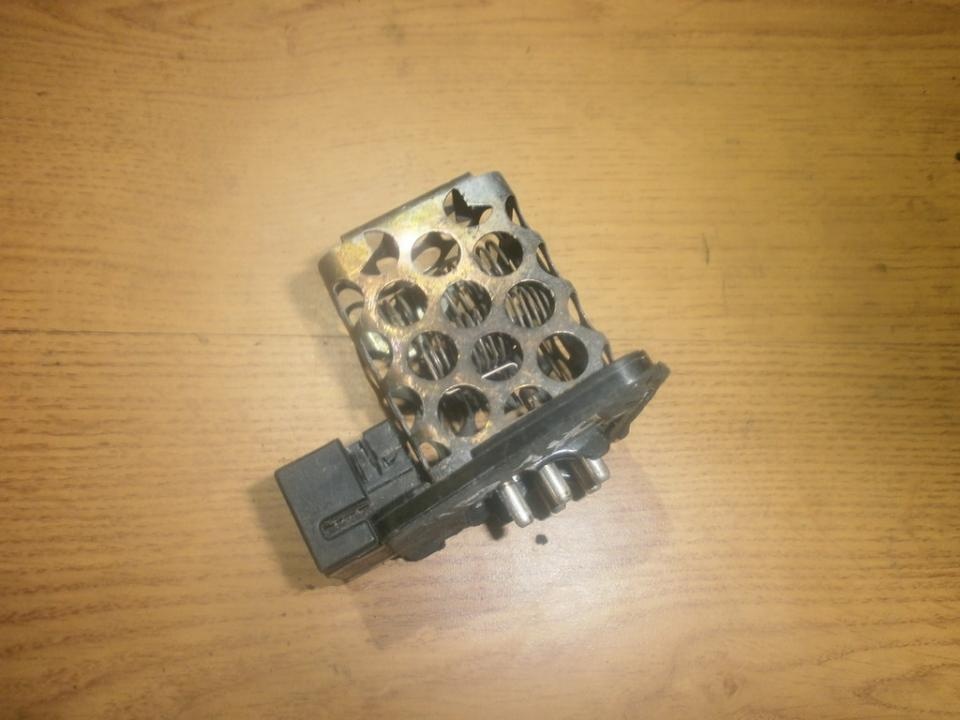

Добрый день! Подскажите пожалуйста! Мерс 124, 94 г.в, печка с одной крутилкой и кондером. Печка работает только на больших оборотах, кнопки перестали работать, иногда при заглушенном двигателе сама по себе срабатывает.
21.10.17  |
21.10.17 |
erkebulan: Печка работает только на больших оборотах, кнопки перестали работать,
Проверяйте резистор ↓ эл. двиг. вентилятора печки. Сгорел сам или контакты в разъёме.
Проводка коротит или кто-то в электрике "наколхозил". В норме такого быть не может.
