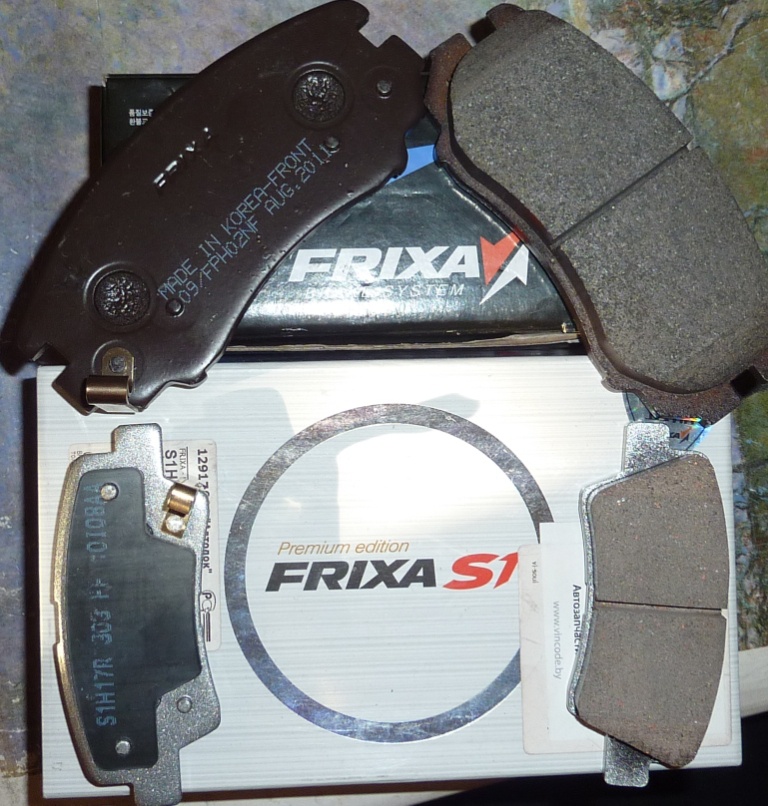

Буду утешать себя мыслью о том что они, как уверял один форумчанин, отличаются от S1 только упаковкой (хотя видимо это не так). Ну и грызут диски точно меньше чем оригинальные...
не надо таких жертв над психикой :)
при "гражданской" езде S1 всё равно не раскроет всех своих преимуществ, кроме разве что более высокого ресурса
хотя где-нибудь в Сочи я бы всё же брал только S1
KiaFan
25.04.12  |
25.04.12 |
to MrDims: разницу мне описывали так: "фрикционные накладки одинаковые, премиум с обычной , разница только в красоте упаковки и доп. пластин теплоотводящих". Но так как я не в Сочи )...

to MrDims: ну вот и сравним скорее всего буду менять и спереди и сзади, ESP дает о себе знать. пробег - скоро 40 тыскм и наконец-то начинают петь индикаторы износа.
Ну а разница в упаковках премиум серии от обычной впечатляет и удивляет: как большие передние туда уместились...

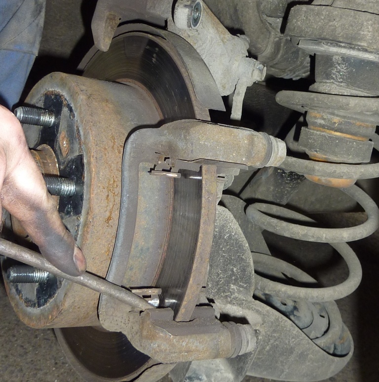

не забудь убедиться в подвижности направляющих суппорта и чтобы колодки не клинили в посадочных гнёздах
а то все преимущества S1 сведёшь на ноль :)
KiaFan
12.05.12  |
12.05.12 |
MrDims: не забудь убедиться в подвижности направляющих суппорта и чтобы колодки не клинили в посадочных гнёздах
а то все преимущества S1 сведёшь на ноль :) #

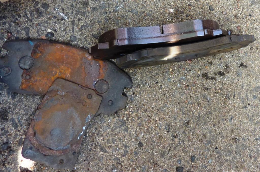

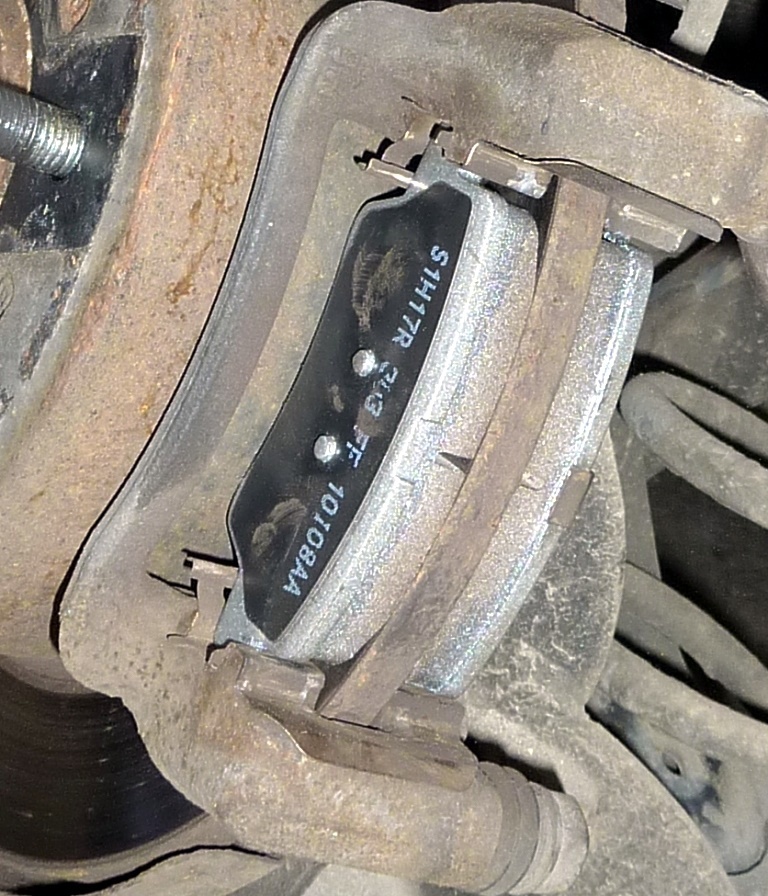

ну вот почти 40 тыс.км (за почти 2,5 года) прошли старые колодки
Заменил все колодки. Первые впечатления - тормоза нравятся больше чем прежние, а дальше поживем посмотрим...
С направляющими вопросов не было, а вот посадочные места пришлось почистить
тормозные диски отслужат тысяч 100-120 при такой же манере езды.

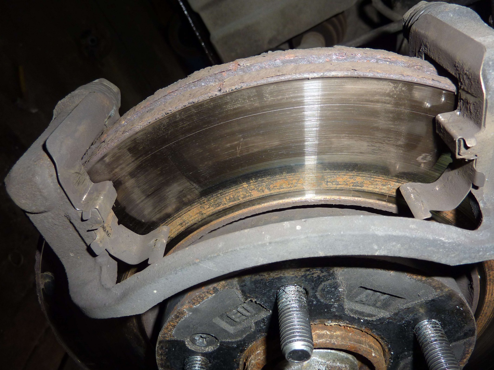

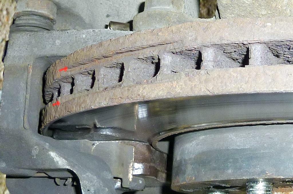

После замены колодок все же возникла некотороя проблемка. На одном из дисков (перед слева) появилась полоса ржавчины которая могла говорить о том что либо колодки не дожимаются, либо геометрия тормозного диска оставляет желать лучшего. Кантик на этом диске был больше чем на остальных (вероятно из-за того что тормозная система этого колеса в свое время подклинивала)
Возможно надо было проточить диски. Кто-то считает что проточку тормозных дисков надо делать при каждой замене колодок, кто-то - при второй и последующих. В моем случае этого решили не делать
Подточили колодку и полоса стала потихоньку исчезать
так что следите за своими тормозами
