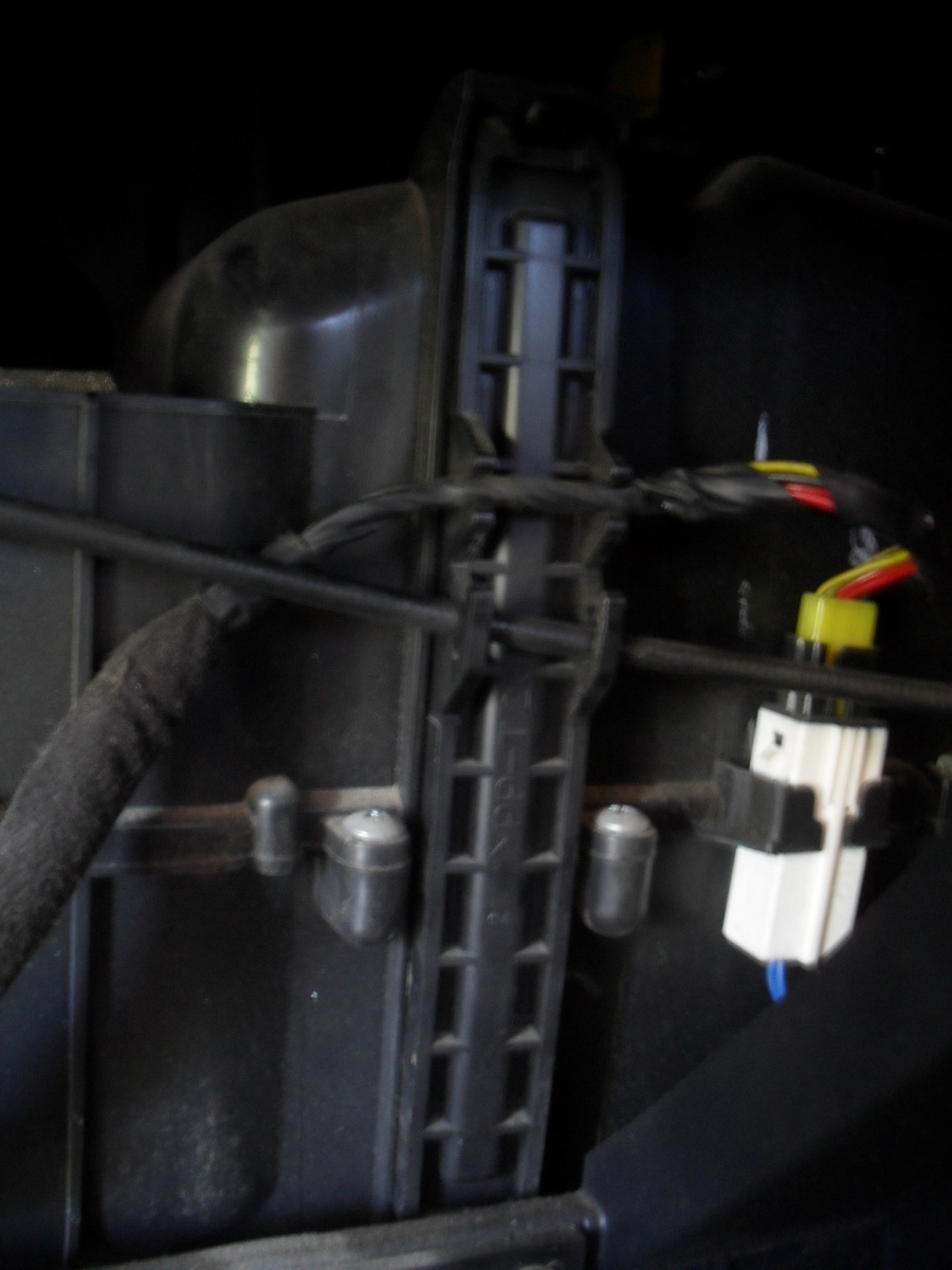

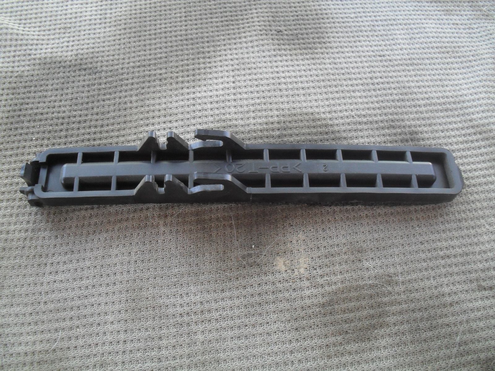

Там , где Вы их не обнаружили, должны быть 2 фильтра
Они установлены один поверх второго и закрываются такой защелкой
Затем к защелке крепятся тросик и провода
Установите это сейчас( до холодов) иначе печка будет греть бардачек ,а не салон.

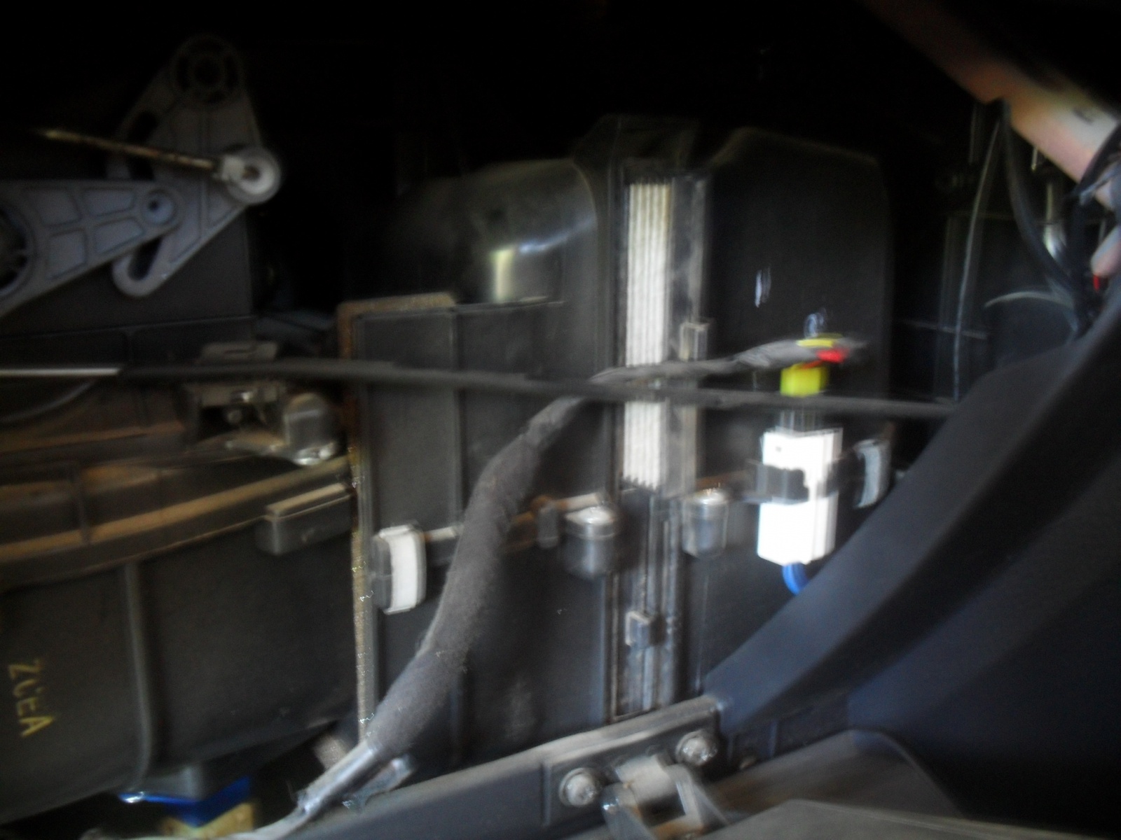

shturman1311:Есть ли модели без фильтра #
Дофига. Нет кондиционера - нет фильтра и даже места под него.

На фото и место есть , и даже сетки нет. Не сбивайте человека с толку, пость сделает как положено

to Александрt:
А кто сказал, что это фото автора, а не с тырнета для примера? Не обнаружено, я понимаю, даже место, а не фильтр. Ставлю 80 на 20% за свою версию, пока ТС спит.)))

А я приведу фото печки без фильтра
08.09.13  |
08.09.13 |
Ну-Ну: А я приведу фото печки без фильтра #
А я тогда поднапрягусь и найду источник фото автора например тут (третья снизу*)
А это от автора*)

to shturman1311: Положим вопрос ставился по другому. Если хочется фильтр там где его нет, делай как сбацал мой землячек Мишка*) Пока кондиционер себе не вкорячил*)
