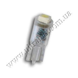

На панели приборов часто светодиоды перегорают, надоедает постоянно разбирать панельку.
Решил сделать так:
Купил простые лампочки и цапонлак и покрасил их этим лаком, быстро сохнет.
Поставил лампочки и вот как получилось.
Аналог корейским лампочкам в зеленом презервативе.

GEG: На панели приборов часто светодиоды перегорают, надоедает постоянно разбирать панельку.
Попробуй посмотреть на рынке диоды фирмы Маяк которые имеют резисторы .Отличить легко они в прозрачном корпусе видны ,вот эти диоды почти вечные.

GEG: На панели приборов часто светодиоды перегорают, надоедает постоянно разбирать панельку. Решил сделать так: Купил простые лампочки #
Вообще-то, обычно делают наоборот: меняют лампочки на светодиоды, потому что последние долговечнее.

to roisg:
Такие не пробовал ставить, дорогие наверно.

to GEG: 25 руб/шт

GEG: to Messir:
Если как посоветовал roisg??? #
Можно и такие.
Любые диоды работают дольше лампочек, если подключены правильно, через резистор.

Messir:
Именно такие и ставил с резисторами. Но результат плачевный.

GEG: Именно такие и ставил с резисторами. Но результат плачевный. #
Очень странно...
А больше никакие лампы не перегорают? Напряжение в бортовой сети не выше нормы?

Messir:
Очень странно...
Только светодиоды, простые лампы пока в норме. Напряжение на часах - 12,8 В.
