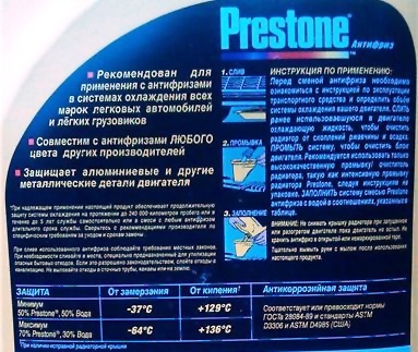

появились универсально-совместимые антифризы. если это не чисто маркетинговый ход то можно добавлять в любой - совместим с антифризами любого цвета
