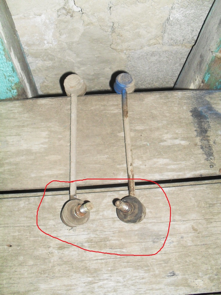

Захотел заменить стойки стабилизатора. Прочитал много информации в инете, и наткнулся на одну очень интересную информацию, что стойки различаются — левая и правая. У одного нашего товарища поставили их не правильно и в результате они отлетели
сегодня я радостный забрал стойки с магазина. Пришел домой и начал смотреть. Также при изучении информации один гетцовод написал, что они отличаются, там должна быть маркировка:
красная метка -это правая,
синяя метка — это левая.
Что я вижу, метку нашел только красную ( по идеи это стойка правая) — но на коробке написано, что это стойка левая. На второй стойки вообще меток нет.
Также обратил внимание, что на стойках есть небольшие надписи — HBU на одной, и FAEA на другой.
Подскажите кто знает, что обозначают эти надписи, и чем руководствоваться метками или коробками. Не исключено, что при доставки из коробок они могли выскочить и их положили не правильно ( коробки у меня были не заклеяны и могли запросто вывалиться)
Фото ниже
вверху согласно коробки правая, без метки но с надписью FAEA
Внизу согласно коробки левая, но с красной меткой с надписью HBU

Как отличить левую от правой? Прикладываем обе стойки друг к другу, шарниры смотрят внутрь
Втулки оригинальные разрезаны снизу. Не оригинал- сбоку.

Стойки CTR проверяйте "не отходя от кассы". Надписи на упаковке не соответствуют содержимому.
У правой маркировка желтая, на левой маркировки нет.
