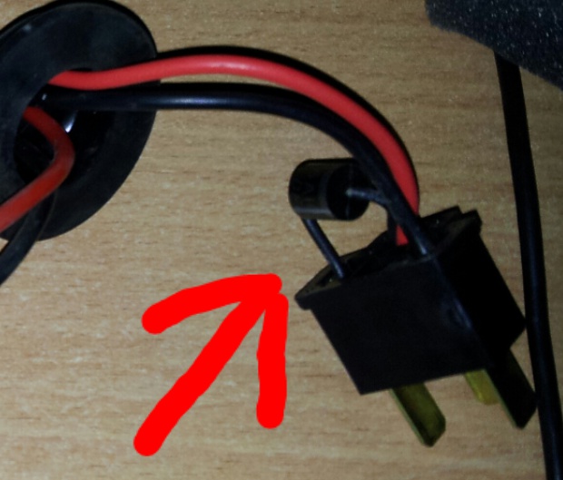

Здравствуйте у меня Getz 2010 г.в. поставил ксенон ближнего света с блоками sho-me...но лампочки при включении ближнего света не горят...и на приборке постоянно горит лампочка дальнего света...!! в чем может проблема и как её решить...!!!!

диод переверни

тоесть этот диод похожий на бочонок, достать и вставить туда же поменяв стороны ?? я правильно понимаю вас ?

про "боченок" точнее диод, поменять местами...сказали. ..это чтобы бы работало не зависимо от включения ближнего дальнего света. ...посоветовали поменять черный и красный провод местами. .. спасибо "ну-ну" за совет. .. попробую позже поставить. ..надеюсь всё заработает!
