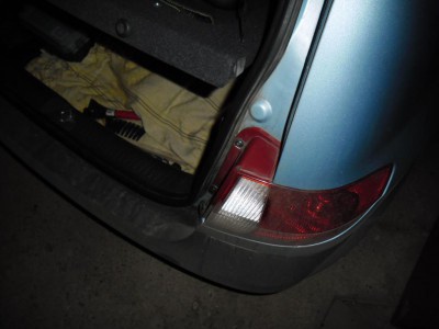

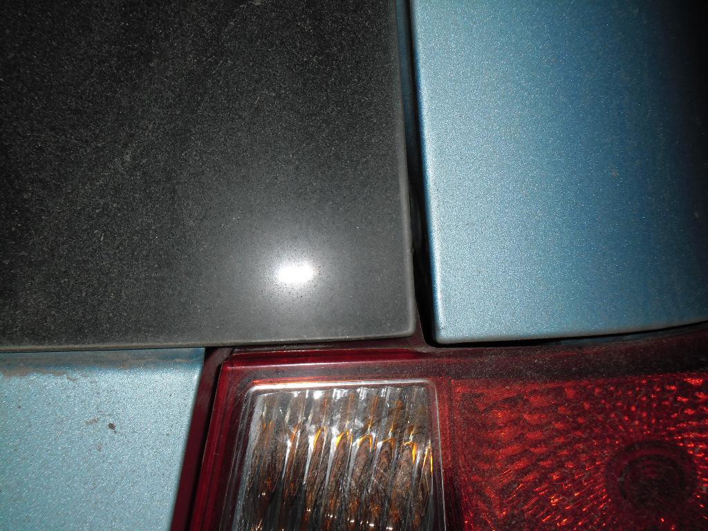

Уважаемые соратники! Многие сталкивались с проблемой скрипа в задней части нашей модели. Летом занимался шумлением машины, проклеил многие поверхности сопряжений, сделал жесткой заднюю полку, резинки регулярно обрабатываю силиконом.
Но , как в пословице-" хороший звук всегда наружу выйдет"- недавно обнаружил, что скрип идет при движении по кочкам . Стал искать и обнаружил, что задняя дверь трет одним краем о габарит. Зазоры там минимальные и скрипит только при движении по пересеченной местности.
Попробовал опустить фонарь чуть ниже в сухарях, но этого оказалось мало. Появилась идея поставить шайбу-прокладку в 1мм под петлю, но будет ли это действенно (Ну не подпиливать же стекло)? И на какие подводные камни могу налететь? Подскажите!

Первое, что приходит на ум приклеить на стекло кусочек резины(тоненький), смазать силиконом. Сложно что то говорить (по делу)плохо представляя ситуацию

Спасибо за отклик- завтра попробую сфоткать. Резинка, тонкий маделин- не выход, зазора практически не останется, да грязь и вода будут постоянно находиться в этом месте.

to schkaliki: Нет возможности регулировки двери с помощью резиновых эксцентриков на ней? Или второй вариант. В проёме двери на кузове в нижней части резиновые упоры-ограничители. Может можно под них подкладки сделать чтобы дверь не касалась фонарей.

mixpetroff: проёме двери на кузове в нижней части резиновые упоры-ограничители. #
С языка снял.И еще посмотреть уплотнитель и под него чего нибудь подложить

to schkaliki: А дверь никак не отцентровать? Уж очень сильно влево смещена! Кузовщики что ли такие неаккуратные?

mixpetroff: А дверь никак не отцентровать? Уж очень влево смещена! Кузовщики что ли такие неаккуратные? # Дверь действительно перекошена, Может в петлях непорядок не ездили с открытой дверью? может перевозили что крупногабаритное.
Я бы аккуратно без фанатизма попробовал бы погнуть в противоположный угол.

mixpetroff, old07, Друзья, я сам бывший кузовщик, поверьте, враги всё собрали с точностью до миллиметра, это просто игра теней на фото. С набором щупов пролез по всей геометрии- там всё четко. Машина моя, но ездит на ней дочь. А у неё в голове одна мысль- папа, подпили алмазосм.... По верхнему обрезу двери там всё в порядке, прилегание по уплотнителю четкое- копиркой простучал, при закрывании проверил в нескольких точках- обе стороны удут с одинаковой амплитудой и одинаковыми расстояниями с обеих сторон. Замок фиксируется четко, без поджима. . Совета просил, думая что кто-то сталкивался с подобным. Нужно знать наверняка, без экперементов.

to schkaliki: Вот ваши фотки:
