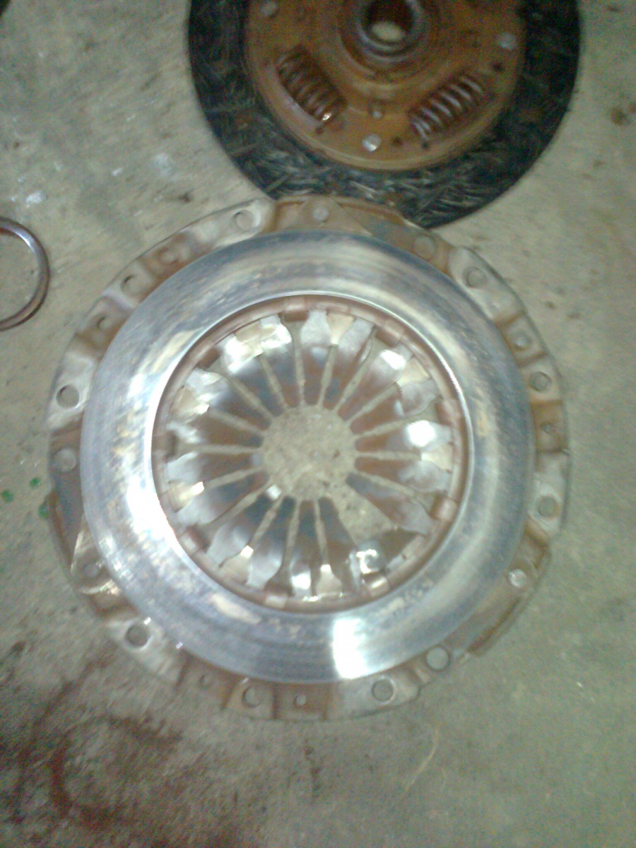

Ну значит так расказываю :
ПозопозовчЁра ночью произошла странная ситуация . Заехал я во двор припарковался заглушил двс ,всё как обычно без всяких отклонений ,через 10 мин запускаюююю двс выжимаююю сцепление вклчаююю первую передачююю, а не тут то было рычаг вперёд не двигается .
Пробую другие передачи и тут фалос не хотят и всё. Что может быть думаю Я варианта два: коробка и сцепление. Быстро быстро забегали мысли в моей голове начал рассматривать варианты :
Коробка-186Ккм не гудела не скрипела маде ин Корея .Глушу двс пробую передачи работают.Корробка вероятность 0%
Сцепление-186Ккм не свистело не трещало не шумело слегка потяжелела педаль но это нормально.
Если при выключенном двс передачи включаються а при работающем нЭт вероятность отказа 100,5%
01:00 по Москве от дома далеко из инструмента только родной ЗиП что делать
Надо думать Звонить особо в это время (мастерам ) не позвонишь .
Думаю: не гудит не шумит значит привод сцепления отказал- ТРОС ОБОРВАЛО думаю Я . СТОП какой нафиг трос Я в Гетсе сижу у меня гидравлика, прощёлкал тормозуху ,пошёл смотреть она на месте.
Ситуация тупиковая.
Мимо шёл парень с коктелем : "Анука пацаньчик нажми-ка мне на педальку!"
Рабочий целиндр двигаеться рычаг вилки имеет хороший чёткий ход-привод в порядке.
Сел покурил решил попробывать ещё разок :завёёёл выыыжал и ОООО чудо воткнул передачу и как не вчём не бывало помчался дальше.
Как говориться :"Один раз не гомосексуалист! " можно и простить машинку но так ведь не бывает .
Позовчёра спустя где-то 200км активной езды в городе после этого случая в 20:30 по Москве такая же история только в этот раз повезло случилось прям возле сервиса. Позвал мастера :"Вот такая печалька" в ответ :"Давай привод качнём?" .
Сказано-сделано прокачали привод: непомогло
Я:"Что может быть ?"
Мастер:"Что-то со сцеплением"
Блин ну ежику понятно что не с запасным колесом!
В общем минут десять "Танцы с бубном вокруг машины" результатов полный нуль.
Плюнул воткнул первую кручу стартер поехал на аварийке до дому через 10метров треба снизить скорость по привычке сцепление и ООООООО чудо всё заработало направился домой.

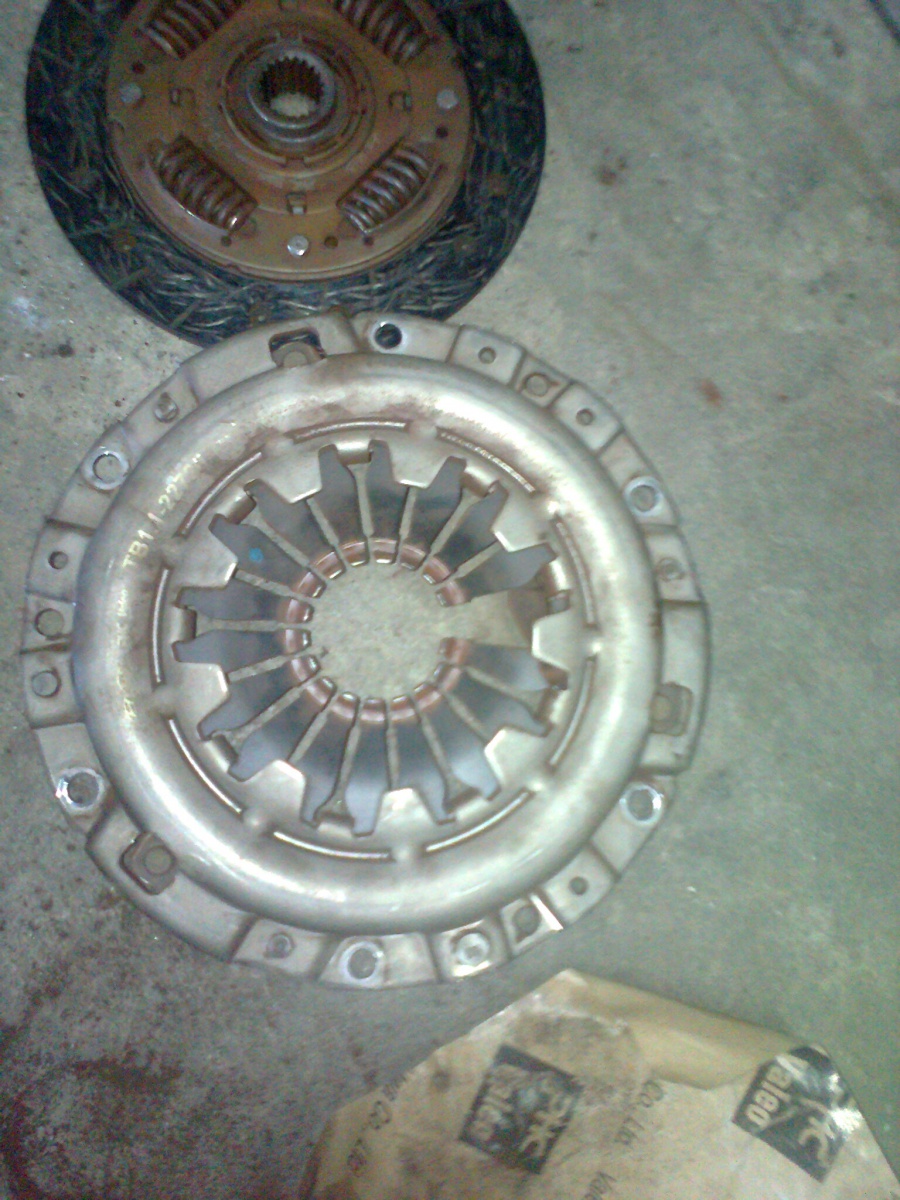

Вчёра . Что-то надо делать такая нестабильность угнетает машина меня кормит,ближайший авторынок комплект Valio 3000руб. и к "дяде Васе" его дома нет ,но есть сын 17 лет но шарит молодец ехать 35 вёрст за город .
Тут отклонюсь в местных сервисах замена сего узла Жигули -1500 ,а Гетц-3000/3500 вопрос "ПОЧЕМУ" ответ "ДОЛГО,СЛОЖНО,ИНОМАРКА,МНОГО ЧЕГО СНИМАТЬ ,ВЕСЬ ДЕНЬ ЗАЙМЁТ" короче жаба задушила ,да и сам давно хотел своими ручками коробку Гетса подержать.
Перед приездом к "дяде Васе " полистал инэт картинки ,короче информирован значит воооружён.

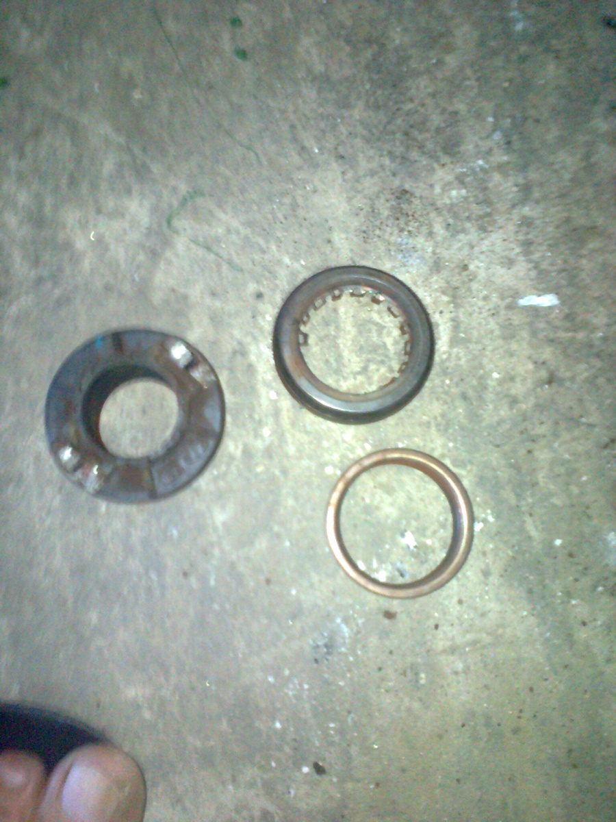

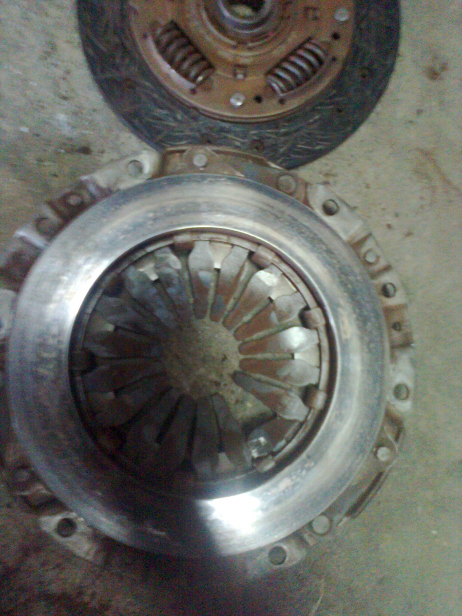

Итог проделанной работы :
Как видно выжимной рассыпался на отдельные части но это не так страшно проблема была в обломанном лебистке корзины который сам гад отломался да ещё и раком встал зажав два других .
Получается как заглушишь фортуна как корзина встанет так и будит работать .
По времени заняло ровно трЫ часа с перекурами и чаяпитием .
Износ диска на мой субъективный взгляд 50% напоминаю 186Ккм.
Вот как-то так !
