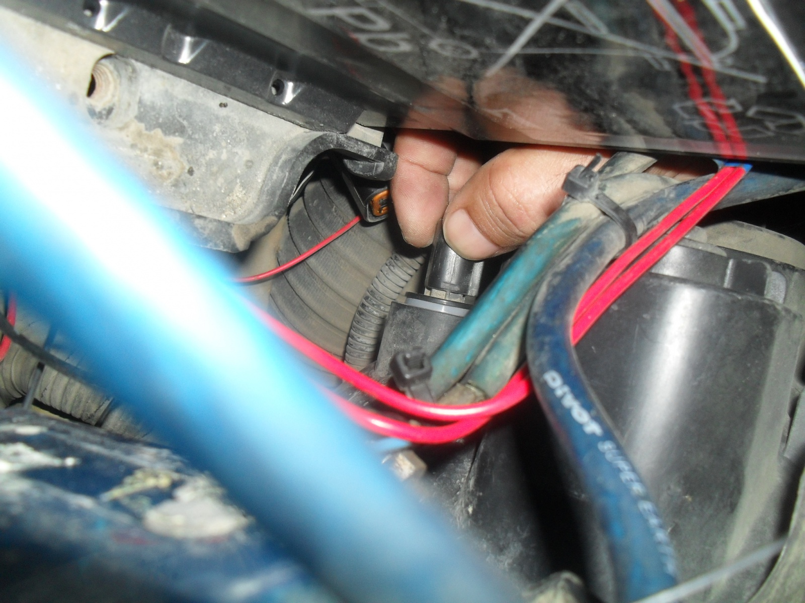

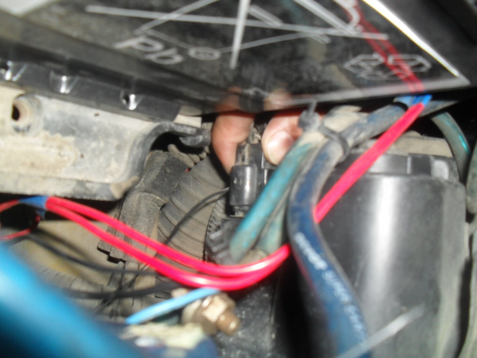

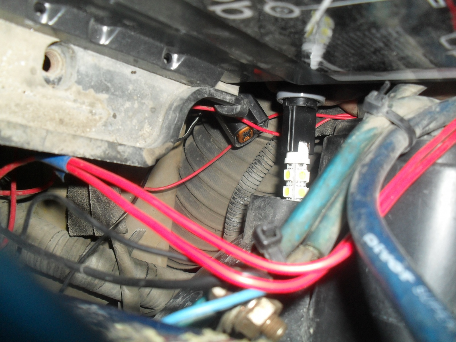

На дорестайле както так протискиваем руку
Снимаем провода
Против часовой выворачиваем цоколь
И достаем лампу
Собирать в обратном порядке
