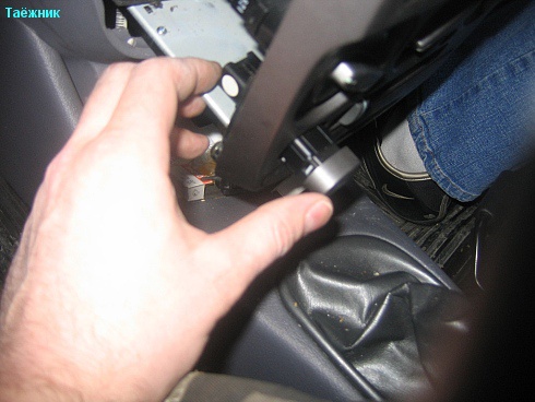

2. Схватившись пальцами за нижнюю часть консоли тянем ее на себя
3. Отщелкиваем центральную консоль

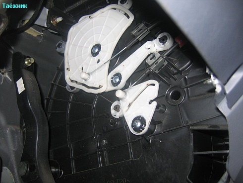

4. Для полного снятия консоли или большего ее выдвижения необходимо снять снимаем тяги-тросики от узла регулировки печки над педалью газа.
Сначала следует вынуть тросик из защелки, а затем утопив на "столбике" фиксирующий "зуб" снять петельку тросика со столбика. Еще один тросик находится за бардачком
5. Выдвигаем центральную консоль

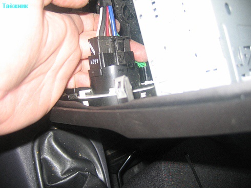

6. Для замены лампы подсветки кнопки кондиционера снимаем разъем и сдавив по бокам защелки к кнопке вытаскиваем ее наружу

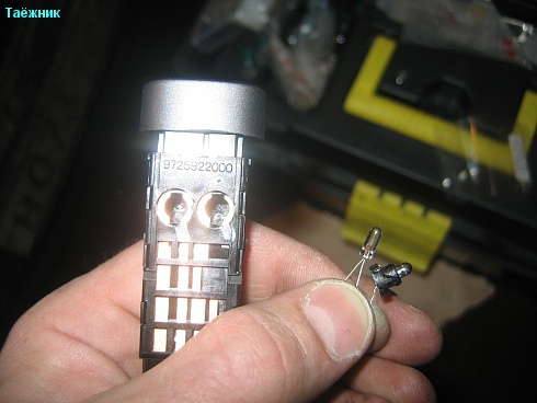

7. В самой кнопке установлены две лампочки: одна для подсветки, другая - индикации включения
Лампочки установлены в патрончиках с усиками, накрученными на контактные места. Для замены лампочки ее усики следует отмотать, лампу вынуть, вставить новую и намотать усы как было

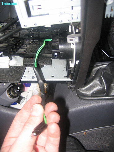

8. От регулятора скорости вентилятора идут два зеленых проводка до патрончика левой лампочки, а из него к патрончику правой. Вот левый патрончик (под средним пальцем)
Правый расположен тут же рядом, и идет на посветку режимов отопителя
9. Двумя пальцами поворачиваем патрончики против часовой (где-то четверть оборота) и извлекаем патрончик с лампочкой.
Вот он правый патрончик (для удобства вытянут на левую сторону)
То же самое и с левым патрончиком.

Есть ещё хороший способ.
1. Вынимаем магнитолу.
2. Привода тросков крепятся на пластмассовых блоках. Вот они легко вынимаются вверх.
3. Вынимаем крепления диодов поворотом (если от вас-то вправо).
4. Меняем диоды.)))
