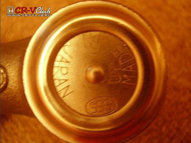

leo1982: Хочу поменять шаровые опоры верхние и нижние за одно и рулевой наконечник ? Какой фирмы посоветуете взять ? И как смотрите на эти фирмы RBI ; SIDEM ; NIPPARTS; MAPCO. Да и как их менять ? #
Вообще-то, на Хонда-клубе рекомендуют фирму 555.
PENSIONER
17.02.12  |
17.02.12 |
555- много подделки.на своей испытал. это уже обсуждалось.
17.02.12  |
17.02.12 |
PENSIONER: 555- много подделки.на своей испытал. это уже обсуждалось. #
А Вы бы что порекомендовали из предложенных автором вариантов?
Я бы взял Nipparts.
