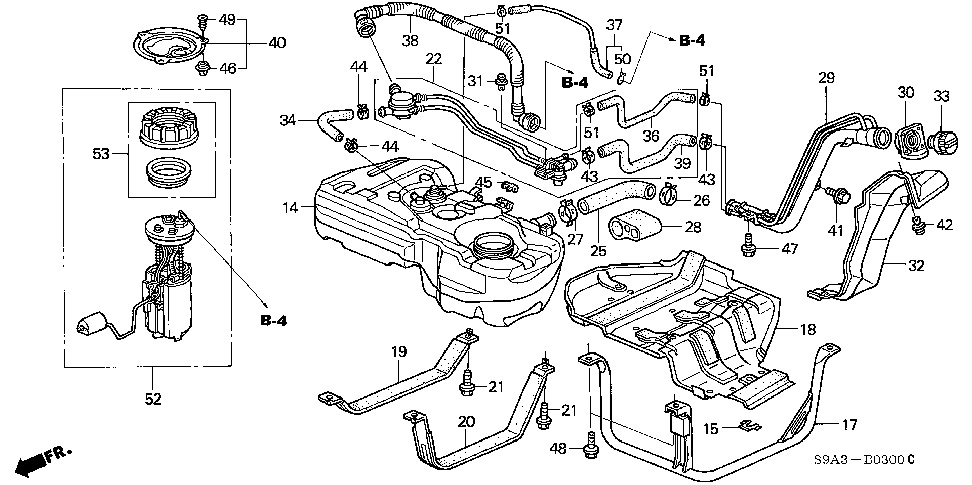

Возникла проблема - загорелся чек. На СТО после компьютерной диагностики приговорили к смерти катализатор, высверлили его, что-то помудрили с двумя датчиками, субъективно, движку жить стало легче (и чек погас). Но предупредили, что надо мыть форсунки и менять топливный фильтр, который находится в бензобаке (?). Вопрос: где находится топливный фильтр на 2 кузове выпуск 2002? под капотом или в баке? Если есть под капотом, то в баке тоже? за промывку просят 1200 р, а за фильтр еще 4 тыр.
07.12.11  |
07.12.11 |
to michel5986: Доброго времени суток. Топливный фильтр стоит в баке, на картинке показано под цифрой 52.
