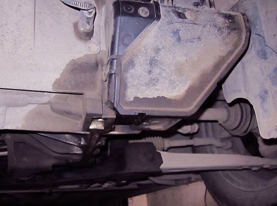

доброго времени суток!
вопрс: а на фф2 2хлитровом 2008год шток выбора передач где находится?и как к ней пробраться.. Может есть изображения?
04.06.17  |
04.06.17 |

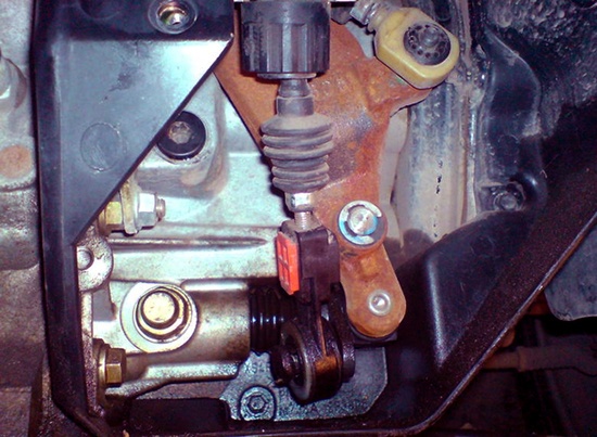

jojokoko: где находится? #
Снять крышку и откроется вид на весь внешний механизм переключения.

Благодарю за ответ и фото. Хочу поинтересоваться. На самом деле причиной тугому переключению 1 ой и задней скоростей может быть именно это? Ведь пока авто не проехало км 10 по городу все работает хорошо и лишь когда уже проедешь минут 20-30 по городу начинается эта проблема. Хочешь включить первую или заднюю и будто упирается об что-то. И кстати, если чуть газанешь сразу включается. Что думаете?

Попытался я прочистить шток.. НО! Этот механизм переключения на моем фф2 2х литровом не снизу как на фото, а сверху прямо под аккумулятороМ и я не смог снять противовес,Кажется он не снимается.. а трос снять смог только один, прочистил только его, смазал и обратно все на место..результата не дала мною роделаная работа.
