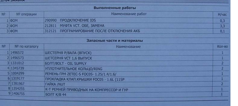

Вырезка из наряд-заказа на замену муфты

Но это для двигателя 1.6L Zetec-S, а у меня Duratec Ti-VCT, или я чего не понимаю? Объясните.

to 0165:
- Zetec - это для ФФ1
- Duratec - это для ФФ2
- Duratec 1.8 и 2.0 -.отличается от Zetec 1.8 и 2.0 в основном заменой ременного привода ГРМ на цепной.
- Duratec 1.4 и 1.6 отличается от Zetec 1.4 и 1.6 практически только названием.
У Вас точно такой же ременный привод, поэтому я думаю, что муфты тоже одинаковые.
0165
05.03.12  |
05.03.12 |
to Messir: Спасибо.

Ну и в-третьих, вот тут я выкладывал выписку из наряд-заказа. Там и номера все имеются. И муфта эта называется шестерней VCT.
