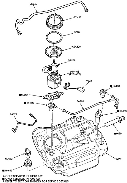

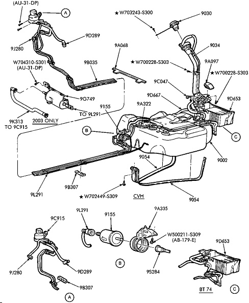

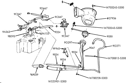

агент: to andrey336: А что система улавлевания паров делает ,? и какой ее принцип работы?.
она через абсорбер скидует лишнее давление во впускной коллектор.
датчик стоит на баке, бак нужно снимать. абсорбер слева бочёнок на задней стенке моторного. но это на сша, c европой должны быть похожи.
