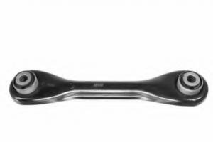

Выглядит эта "косточка" вот так:

чета я немогу понять. где она должна стоять?

если это стойка стабилизатора то у меня с ней все в порядке

to Messir: Это рычаг задней подвески

to Messir: Косточка выглядит так

да все я разобрался. поменял обе стойки стабилизатора и все впорядке.

Разве не так?
