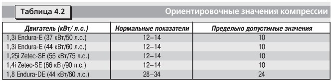

Вообще-то, в книгах нормальное значение компрессии почему-то 12-14
Хотя, лично я считаю, что нормально - это 10-12.
