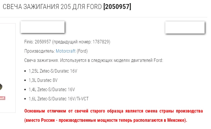

Здравствуйте подскажите пожалуйста у меня форд фокус 2 1.4 80 л.с. 2011г. по каталогу свечи идут 1493602, а я купил 2050957 можно ли их ставить? подойдут ли они? уже неделю не сплю и не пойму подойдут они или нет, и ставить боюсь.
21.11.17  |
21.11.17 |
