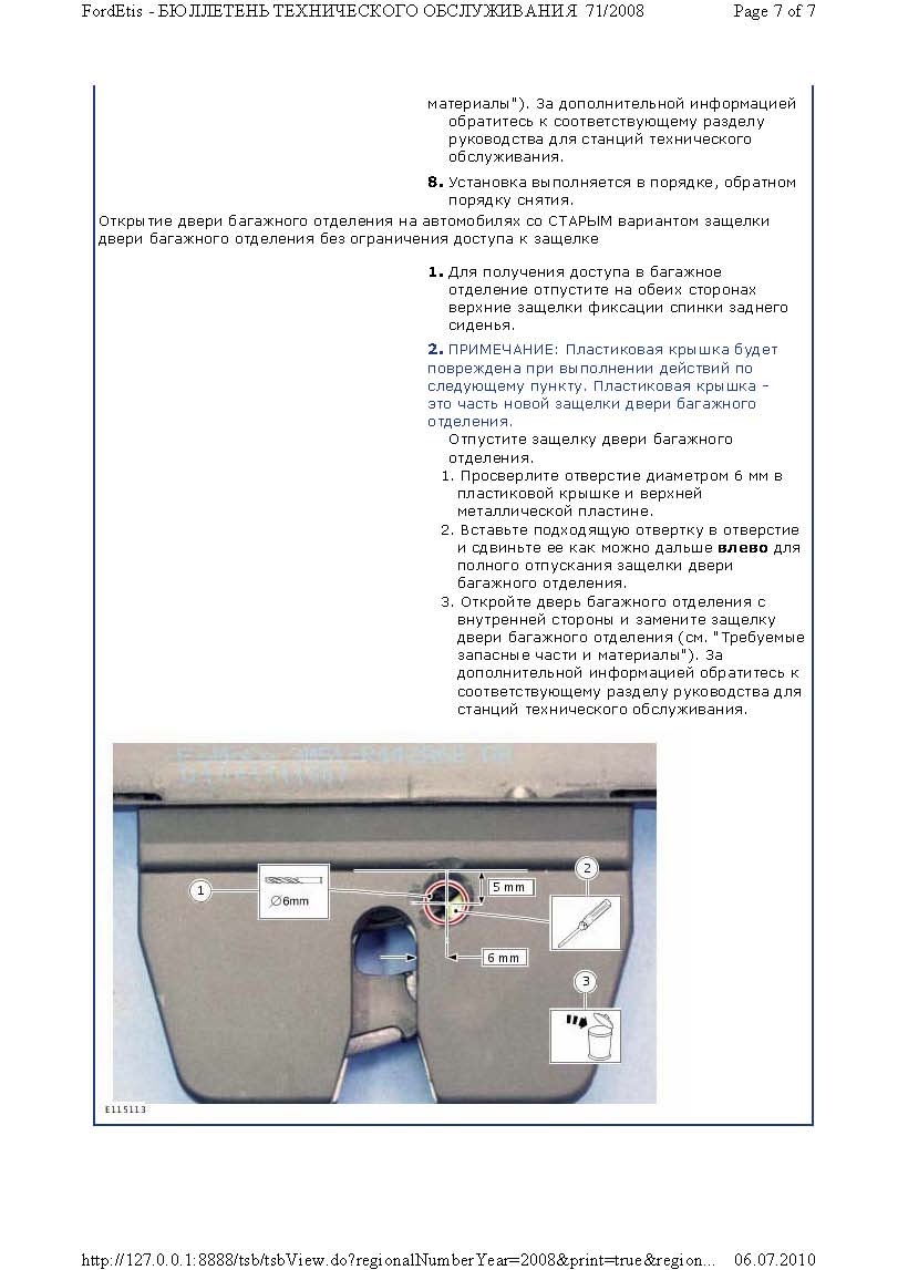

Из-за неудачно конструкции прокладки проводов перегибается шлейф проводов, которые находятся в резиновой гофре, при закрытии багажника сгибается змейкой в двух местах и под 180 градусов, а при открытии вытягивается в струнку. В 90% проблема в жгуте проводов от крышки багажника, к кузову, в резинке провода - там обламывается.
Надо изнутри разбирать, откручивает обшивку багажника с левой стороны. У вас наверное старый вариант защелки, вот бюллетень по этой проблеме, чтобы открыть багажник:

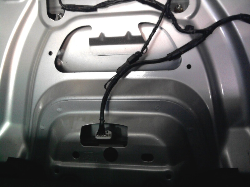

Для открытия, можно потыркать разъем, возможно там что-то отвалилось. Это остальные 10% вариантов неполадки. Надо снимать обшивку багажника изнутри и там находить разъем.
Вот о чем речь:

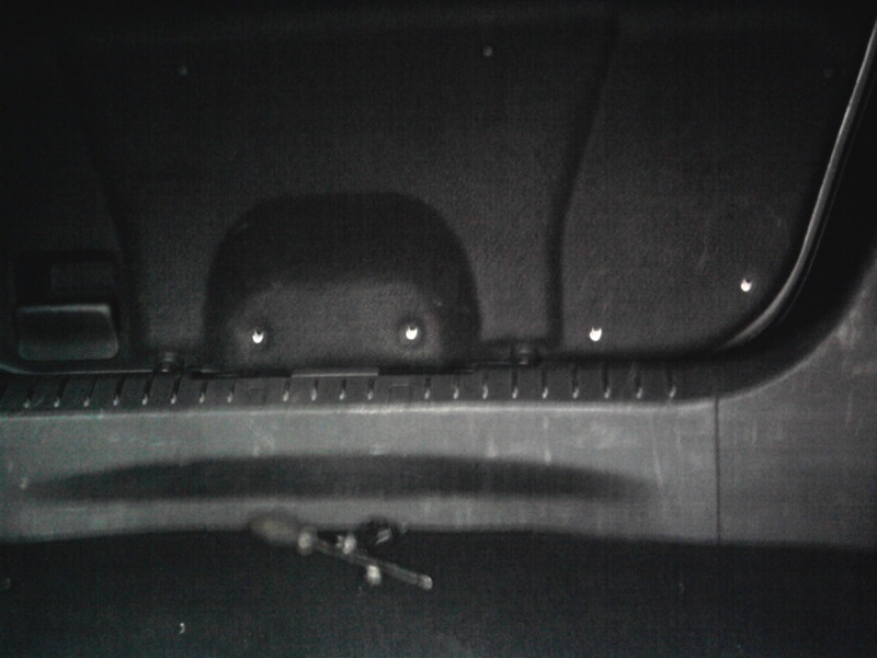

Откручиваем эту обшивку багажника
а вот и разъем

Разобрался, около замка есть две заглушки, под ними болты. Открутил их. Потом снял нижнюю пластмассовую обивку, она держалась на клипсах и багажник открылся вместе с ушком для замка и нижней пластмассовой панелью.
При открытом багажнике снял пластмассовую обшивку багажника, открутил замок (3 болта). потом уже с снятого замка снял электропривод, который отщелкивает замок.
Посмотрел всю проводку, на внешний вид она в нормальном состоянии.
Что бы пока ездить с закрытым багажником, поставил замок и держащую его дужку. Обшивку не ставил, что бы можно было рукой открыть багажник изнутри, нажав на рычажок на замке.
