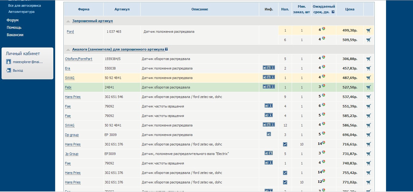

У меня выдает 350 +/- 5.Следовательно датчик мне нужно заменить (плохо заводится машина на холодную).Хотел заказать датчик,но в каждом новом пишут что сопротивление либо 350,либо 400 max.
Вопрос:
Где мне заказать датчик со сопротивление 550 ом? Или номер датчика?

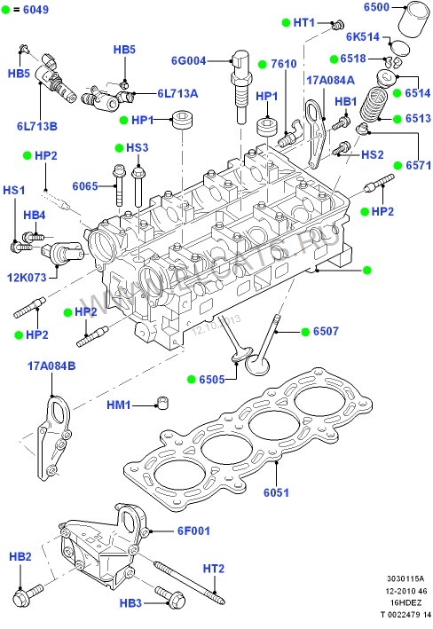

возможно проблема с датчиком фаз газораспределения

to Electronik: Номер датчика подскажи пожалуйста
Electronik
12.10.13  |
12.10.13 |
to Serega343: дайте вин номер авто
Electronik
12.10.13  |
12.10.13 |
Serega343
12.10.13  |
12.10.13 |
to Electronik: X9FFXXEEDF4S44422
Serega343
12.10.13  |
12.10.13 |
Electronik: возможно проблема с датчиком фаз газораспределения #
Это датчик распредвала получается? Если да,то какое оно должно выдавать сопротивление Ом?
Electronik
12.10.13  |
12.10.13 |
VIN X9FFXXEEDF4S44422 Модель FOCUS I 1998-2005 (CAK) Дата выпуска 18.11.2004 Модельный ряд Focus 1998-2005 Тип кузова 4-дверный седан Версия Серия 20 Двигатель 1.6L Zetec Rocam (высокой мощности) Коробка передач 5-ступенчатая механическая- B5/IB5 Требования к токсичности выхлопа EEC 96 Car (EEC 1) Привод LHD FWD Final Drive Ratios 4.06 Кондиционирование воздуха С автоматич. кондиционир. воздуха Positive Territories (+)"RU" Внешняя краска Machine Silver (met) Interior Environment Midnight Black - Салон Отделка салона Classique Twill
