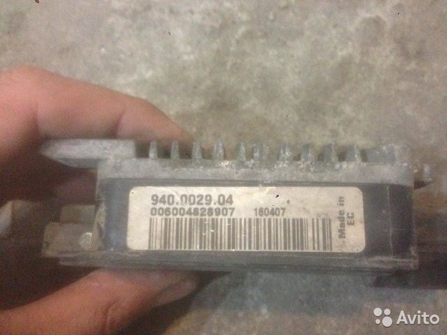

Не работает вентилятор радиатора Ford Focus
Алешка
09.04.16  |
09.04.16 |
если есть у кого не рабочий блок, то я бы купил

блок сломался еще пару раз, при этом элементы которые входят из строя разные... Этот блок я менял прошлым летом. Что посоветуют специалисты? замена блока вместе с самим вентилятором? да, вот еще что: пробовал рукой крутить вентилятор на таком же фокусе 2011 г. и там он крутится легче и тише...

На прямую вентилятор крутит,ток до блока доходит,но вентилятор не срабатывает и при кондее не работает,с блока где выходит два провода почему то выходят два плюсовых чё за хрень не понимаю
28.04.19  |
28.04.19 |
Doberman777: почему то выходят два плюсовых чё за хрень не понимаю
Всё правильно и понятно. Блок управления вентилятором, включает вентилятор по минусу.
Или нет управляющих импульсов с ЭБУ двигателем, или умер силовой транзистор в блоке управления вентилятором, или не приходит минус (обрыв проводки) на этот блок.
