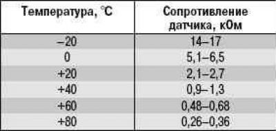

Один в один такая же проблема.Как проверить датчик?
16.10.17  |
16.10.17 |
magnet: Один в один такая же проблема.Как проверить датчик? #
Если речь о датчике температуры, то такая ↓ таблица есть в каждом мануале.
Нужны: газовая плита, кастрюля воды, термометр со шкалой до 120 градусов и Омметр.
