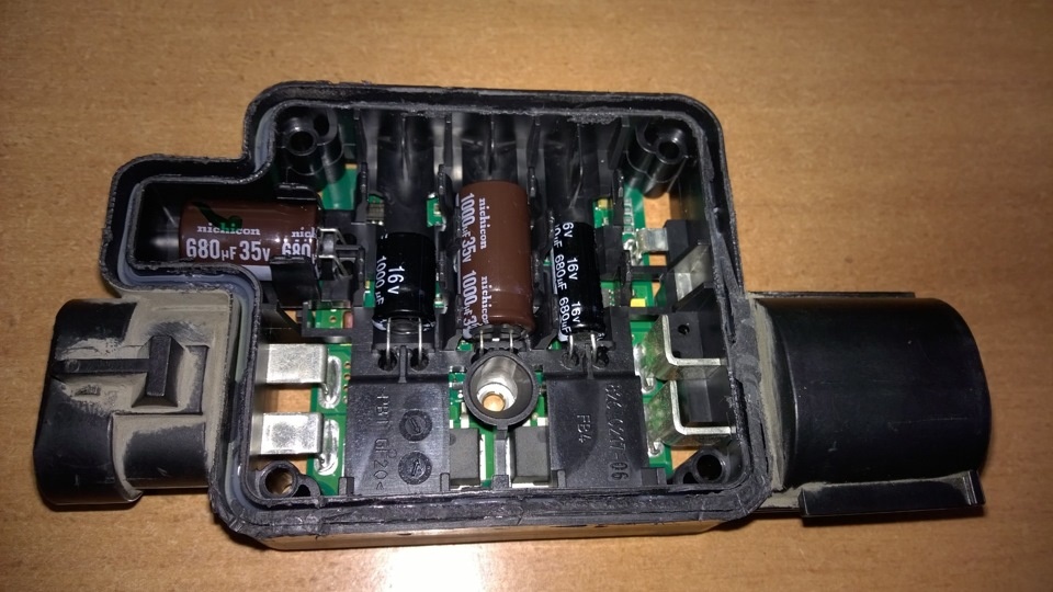

sergeykochetkoff
15.03.18  |
15.03.18 |
Авто(дед): Блок управления такой стоит?? #
Привет у меня такой блок стоит. распаял проверил все транзюки кажись живые. а вентилятор не включается. Можете подсказать на что обратить внимание?.
15.03.18  |
15.03.18 |
sergeykochetkoff: проверил все транзюки кажись живые. #
"Кажись", это не определение работоспособности.
Если даже всё в нём исправно, но не приходит управляющее напряжение с ЭБУ (оно импульсное обычным тестером не замеряется) вентилятор работать не будет.
sergeykochetkoff
15.03.18  |
15.03.18 |
С ЭБУ все в порядке , у меня был запасной поставил, работает, этот восстановить хотел.
15.03.18  |
15.03.18 |
to sergeykochetkoff:
Электролитические конденсаторы (самый ненадёжный элемент) с годами высыхают, а может наоборот понизится внутреннее сопротивление.
