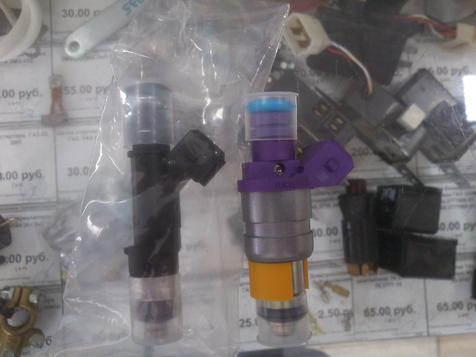

Заглянул сегодня в магазин, посмотрел на форсунки живьём:
БОШ тонкий и длинный. Сименс короче, шире и даже конструктив немного отличается.
В общем я так и не понял, на наш движок обе подходят или только БОШ???

to Andrei Taganrog:
Подходят обе форсунки, только Сименс заходит в нижнее отверстие на 1мм.

voltik: to Andrei Taganrog:
Подходят обе форсунки, только Сименс заходит в нижнее отверстие на 1мм. #
ну если чуть поколхозить с креплением топливной рампы, то станут хорошо.
там всего два болтика держит рампу. нужно рампу всю опустить на 5-7мм.
точно получится.

Сименсы внешне больше походят на родные, но у них то-ли одна, то-ли 2 дюзы. У БОШей кажись 4, а у родных форсунок 6. Естественно чем больше дюз, тем качественнее распыл. Но и это не все - если в силу каких-то факторов засоряется какая-нибудь дюза форсунки, ее производительность естественно падает - в этом случае опять-же предпочтительнее БОШ.
Однако есть противовес не в сторону БОШа:
1) рампу необходимо будет приподнять для них - просто подложить под кронштейны рампы металические шайбы, но сделать это необходимо, чтобы форсунки не стояли наперекосяк.
2) БОШи идут без шумоподавителей. В итоге, когда открываешь крышку капота, сверчание форсунок будет заглушать все шелесты натяжных роликов, подшипников генератора и т.п. - т.е. фактически кроме цокота форсунок больше ничего и не слышно Но при закрывании капота этот цокот уходит, по крайней мере ночью во дворе я этого цокота при закрытом капоте не слышу.
Ну и последний штрих. У форсунок есть весьма важный параметр - производительность. Т.е. при нормальном давлении в рампе сколько топлива они пропускают при открытии на определенную единицу времени. Можно порыться в Инете и найти эти таблицы, можно порыть форум - я их приводил, но в 2-х словах скажу так: в настоящий момент кроме этих 3-х вариантов: оригинал, БОШ 107 и Сименс (не помню какой), дургих подходящих вариантов на наш дрыгатель нет. При этом Производительность у оригинальных форсунок самая минимальная из этих 3-х, у БОШей на 10-15% больше, чем у оригинала, а у Сименсов больше чем у оригинала на 25%. С учетом выясненных недавно аспектов, что ЭБУ абсолютно и полностью игнорирует сигналы от Лямбда-зонда по поводу переобогащенной смеси, а реагирует лишь на переобедненную смесь, корректировать импульсы открытия форсунок в минус он не станет. Поэтому если просто поменять форсунки и больше ничего не предпринимать, то вполне резонно предположить, что расход топлива на новых БОШах будеть на 10-15% больше , чем на оригинальных ГыЭМовских. Однако по сравнению со старыми льющими форсунками все равно будет ощущаться экономия, а также повышение мощности из-за приведения смеси ближе к стехиометрической, из-за чего отпадает необходимость так давить на "гашетку" как ранее.
Так или иначе, при замене форсунок на БОШ соклубнем Юрой предложен вариант обмана ЭБУ и снижения расхода. Подробно все расписано и рассосано в теме "Уменьшение расхода топлива Леганза". И Юра и я, и многие другие одноклубники ездят с БОШами. Я бы рекомендовал ставить их по-любому.

to DiBuz:
Какое-то фуфло тебе подсунули, на моей бошевские фосунки встали безо всяких шайб, резиновые колечки были в идеале, и что интересно не стрекочут как от ВАЗ десятки, те шумные были, а эти не слышно.
