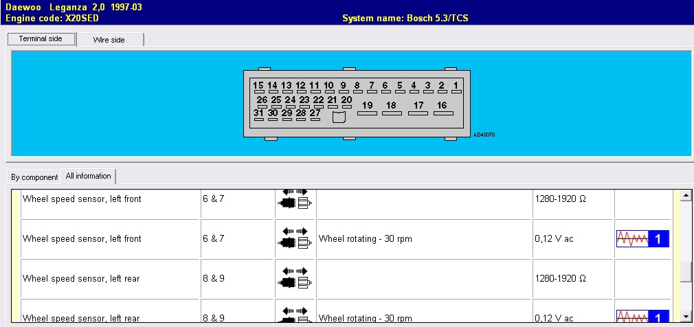

ребят а у меня дело такое на датчики абс питание идет, сопротивление в районе 1.6ом плюс минус, но вот на предохранитель под капотом питание нет. что может быть? блоку абс хана?
karel1973
23.12.13  |
23.12.13 |
Что то ты все в кучу свалил!
На датчики питание не должно приходить-они индуктивные.
Если они имеют сопротивление в 1.6 ома, то их можно выбрасывать-они замкнуты! Норма 0.5-1.5 Кома.

Всмысле!?
Конкретно, в скрине-левый передний датчик-его сопротивление (в омах), и амплитуда сигнала при 30 об. в мин.
