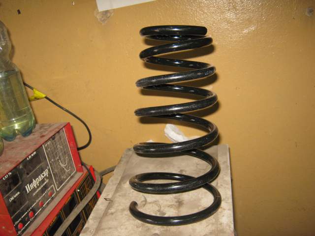

То же лопнула пружина!
В магазине предложили корейские пружины неизвестной даже Яндексу фирмы Wingster! По цене 1200 рублей за штуку.
Оригинал 2200.
Кто нибудь знает эту контору?

я вот езжу на каябах, наспех купленных и поставленных.
так вот даже родные и лопнувшие были мягче и комфортнее.
и цены какие-то у тебя интересные
бери, впрокЪ

Во, есть еще вариант Монро (SP3331) за 1800. И завтра. Оригинал 2200, но через неделю.
Есть смысл ждать, или монро!? или Wingster за 1400?
Ох уж эти муки выбора))))

karel1973: Во, есть еще вариант Монро (SP3331) за 1800. И завтра. Оригинал 2200, но через неделю.
Ох уж эти муки выбора)))) #
да ХЗ.
мне тоже каябы расхваливали.
а сейчас я бы уже их и за 1000р не поставил бы.
надо пробовать. пойдет - не пойдет.
да и родные могут быть разной жесткости.
родные были в 1998 году, а ща все корейские кетайские кооперативы штампуют

Ежели КУВы пружинки пожестче, чем стоковые, то я рад. Рад, что моя теория имеет место быть - под жесткие амики нужны жесткие пружинки
Если серьезно, все должно быть сбалансированно. Собственно именно поэтому и "муки выбора" наверное одолевают - не угадаешь, будет стучать, кузов "расстукивать"
Однако могу , как там кто-то говорил ... , подбросить и своего говнеца на вентилятор: если не менять стойки и пружины вместе, то какая нахрен разница, что там будет пожестче, а что чутка помягше? При таком раскладе я бы брал что подешевле и не откровенное фуфло

DiBuz: ............. я бы брал что подешевле и не откровенное фуфло #
а как понять шо есть шо?
и из чего сделано?
оно же на вид все одинаково блестящее и покрашено
а у КУВов, кстати, витков больше, и угол первого витка более пологий.
сломать будет сложнее.
а у родных - витки широкие с большим углом.
таки есть у родных пружин врожденный косяк

Ну, вот, пришли мне Монро SP3331 Надеюсь вечером поставим.
Вот только смущает, что они в виде конуса!? Что то не помню чтоб у меня такие были!?

to karel1973:
каябы тоже такие
будут вопросы по верхней резинке в чашке, будет болтаться.
Я тут недавно пейсал. Еще и затирает где-то у меня.

karel1973: Ну, вот, пришли мне Монро SP3331 Надеюсь вечером поставим.
ну шо, поставил?
вот и я говорю, что на старых, даже лопнувших, было лучше.
если бы не опорник, я туда даже бы и не заглянул
karel1973
11.03.15  |
11.03.15 |
Пружины поставил.
из приятного-кузов прилично поднялся. Мерял по передним аркам-три с половиной сантиметра в плюс))) В сумме с установленными ранее назад пружинами от ВАЗ-приличный подъем)))
из минусов-машина стала жестче! Не фатально, но ощутимо.
Ну и увеличенный дорожный просвет пригодился уже на следующий день-возвращался с Питера другой дорогой, и встрял с отсутствием оной на некоторых участках!!!
Вот как то так)))
Да, еще разглядел стойки-стоят Каябы-может и из-за них жестковато!?

to karel1973: Самое главное, если много ездишь по трассе, необходимо чтобы полуося были горизонтальны при нагруженной естественным образом машине - минимальный износ ШРУСов достигается только при этом условии. В остальных же случаях хоть проставки поставь и "жипу" из Леги сделай ;)
