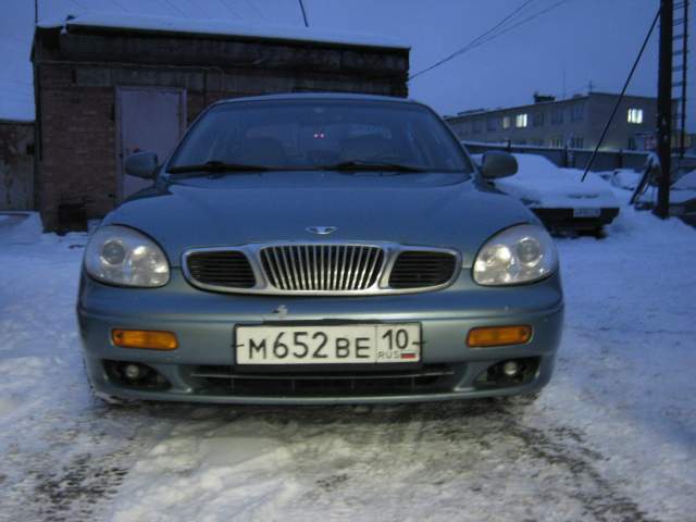

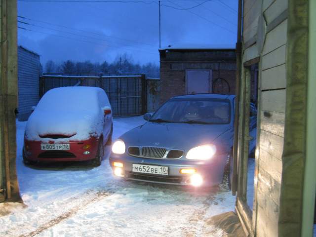

akulinichev
28.05.14  |
28.05.14 |
правда незнаю что за птф но красиво))) еще они линзованные
Andrei Taganrog
28.05.14  |
28.05.14 |
вот гдеб такие вставки найти?..
akulinichev
28.05.14  |
28.05.14 |
вот реально ни где в инете не видел, а тут бампер свой разбил начал искать б/у и увидел с такими птф и купил)))
