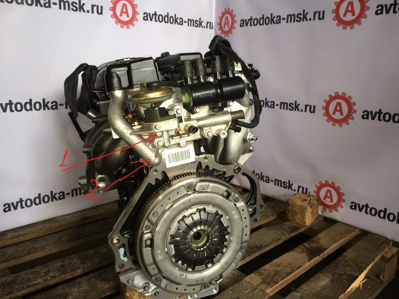

ребят проблемма такая,не могу найти прокладку переходник срвг. двигатель С20SED под номером один не такая прокладка какая стояла у меня на двигателе 2.2 и под номером 2 у меня подтекает из трубки сапуна масло вот ни где не найду эту прокладку

to yurik-14: да нашел я прокладку,двигатель такой стоит на каптиве и на опель антаре z2.4xe
только не дешевая она, буду пробывать на герметик
