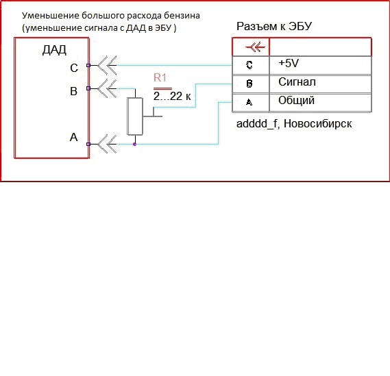

ЦИТАТО(не моЕ)
Предлагаю не сложную систему для снижения расхода топлива. В книге Ремонт японского автомобиля (как обмануть компьютер) С. В. Корниенко был описан подобный способ, но я его немного модернизировал.
Кто-то скажет, что у Японцев всё рассчитано с высокой точностью! Но этот расчёт для нового двигателя, а ведь со временем он изнашивается, и работа датчиков становится не точной. Вот и ломают головы русские люди, пытаясь сократить расход топлива. Данная система устанавливается только на машины с электронным впрыском топлива (CI, EFI) и при наличии ДАТЧИКА ВАКУМА ВО ВПУСКНОМ КОЛЕКТОРЕ (не путайте с датчиком количества всасываемого воздуха). Принцип действия датчика таков: он вычисляет количество всасываемого воздуха, и на данную порцию воздуха инжектор даёт определенное количество бензина. Следовательно: чем больше воздуха тем больше топлива. А если сделать чтобы воздуха было больше чем думает компьютер, то смесь будет беднее и расход топлива снизится.
Преимущества этой конструкции заключаются в следующем:
- Простота установки
- Минимум затрат
- Может настраиваться (или работать в обычном, т. е. не в не экономном режиме).
Для этого вам понадобится провода, изолента, подстроечный резистор (ПР.) и немного свободного время. Подстроечный резистор нужен не такой как регулировка громкости на авто магнитоле, а такой как на старых телевизорах настройка канала. Как их различить? Нужный резистор должен вращаться на несколько оборотов, а не на один как все остальные. Если вы его нашли (а это не сложно), то приступайте к работе, если нет, то еще поищите. Откройте капот и посмотрите вокруг! Нашли черную коробочку с надписью vacuum sensor (надписи может и не быть)? К ней подходит тонкий шланг от впускного коллектора и фишка с тремя проводами: +, - и сигнальный провод. Обычно провода выглядят так: плюс красный, минус - черный, сигнальный коричневый. Обрежьте коричневый провод пополам. Припаяйте к ПР. два провода. Теперь к концам коричневых проводов примотайте концы с ПР. Вращайте резистор до упора, чтобы его сопротивление стало нулевым. Заведите машину. Теперь начинайте крутить резистор, обороты двигателя должны падать. Если всё работает, выведите ПР. в салон. Опять заведите двигатель и вращайте резистор, но до того как загорится лампочка CHECK. Если вы переусердствуете, то компьютер включит обводную программу и тогда не могу сказать точно, во сколько раз увеличится расход топлива. Отрегулируйте обороты холостого хода.
Для запуска двигателя морозным утром нужно поставить обычный режим, т.е. прокрутить резистор до конца. Я не ручаюсь за результат, но на моем авто (MARK II, 4Sfi), расход топлива уменьшился на 2 литра, а это согласитесь не мало!
Принципиальная электрическая схема
Уменьшение большого расхода бензина (уменьшение сигнала с ДАД в ЭБУ )
Уменьшено: 89% от [ 569 на 266 ] — нажмите для просмотра полного изображения
Переменный или подстроечный резистор любого типа, главно чтоб контакт у бегунка хороший был (от тряски)
мощностью не менее 0,05 Вт
Себе поставил СП3-23Л 0,05 Вт 22 кОм
Штыри и гнезда взял от компьютерного кабеля питания разветвителя жесткого диска.
Диамертр штырей увеличил бокорезами (можно отверткой) раздвинув разрез.
После впайки сопротивления и подстройки 6,8 - 7 и то это с движением по городу, а чисто по автостраде я думаю и меньше 6ти кушать будет.
Можно настроить на любую температуру ЗИМА или ЛЕТО.
Чтобы в зависимости от температуры ЖЕСТКО корректиовкой ДАД регулировать время впрыска.
Летом ведь можно и победнее, хотя за этим следит датчик во впускной трубе перед дроссельной заслонкой.
Если бы у нас была машина с качественными датчиками и качественной прошивкой ЭБУ то конечно всего этого не надо.
По сравнению с городом по трассе обеднить смесь резистором на ДАД еще сильнее можно. Плюс при оборотах более 2000 (на моей прошивке СТОК) при торможении двигателем впрыск вообще отключается.
