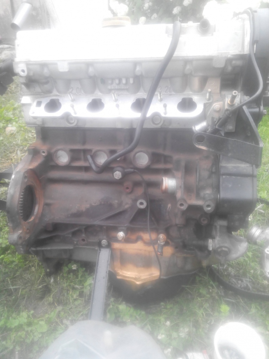

Вскрытие двигателя показало - капиталить смысла нет! Решил поставить опелевский X20XEV. Вчера пришел контейнер из японии, сегодня двигатель у меня. Цена вопроса - 500$ голый столбик но с впускным-выпускным коллекторами и всеми возможными датчиками, которые на них крепятся. В очередной раз убеждаюсь - лучше двигателя брать из японии !!! Они свои деньги отбивают на все 100% ! Двигатель чистый ( не мыт ), клапанная крышка чистенькая, все детали оригинальные либо НЕ дешевые, пробег маленький ( по сравнению с немцами и т.п. ). Погода сегодня нелетная, поэтому пробовать устанавливать буду уже завтра. Если есть какие-то вопросы, или необходимо фото - пишите, сделаю.

to moto-ig: не пойму я, чего опелевский двиг из японии пришел? Ну да ладно ... Ты в любом случае пофоткай - в наше время вывалить за двиг полтонны баксов, это считай подвиг, так что можешь смело хвастаться!

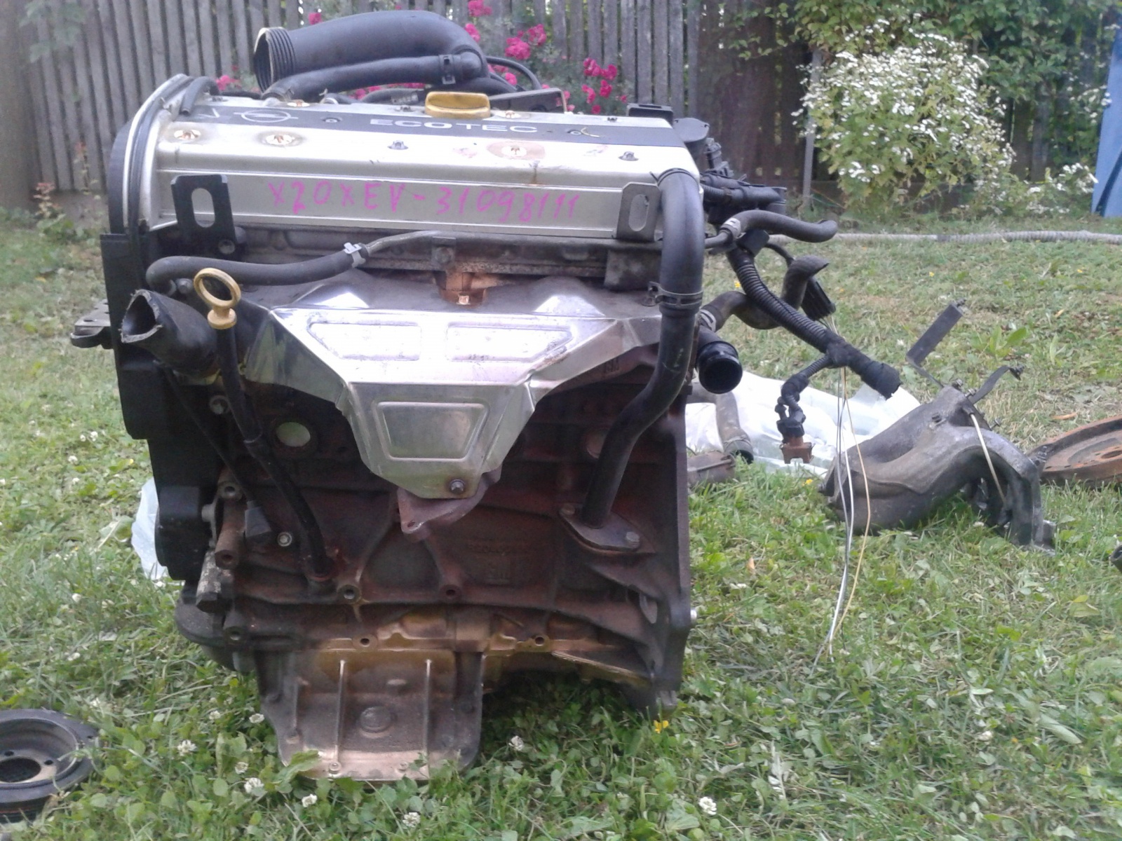

to DiBuz: ну, не только же из германии шрот таскать )) а японцы молодцы, по поводу отношения к технике. вот, собственно, сам двигатель ( от опеля ), еще не разбирал. Только вопрос с поддоном есть, наверное придется менять на свой ( спереди выступ упрется в выхл. трубу ).

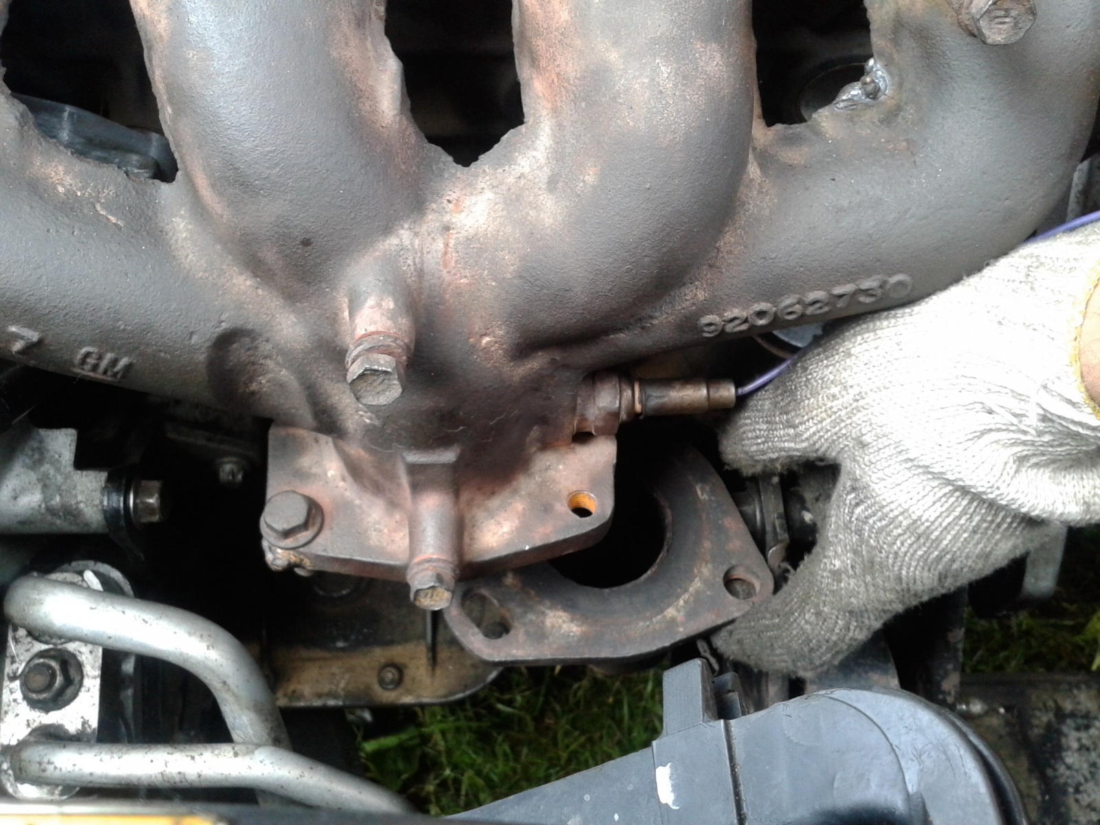

Теперь снимай вот также свой, ставь его рядом и оценивай. Возможно надо глянуть как на Опеле выхлопная идет - может есть смысл приемную трубу прикупить?

да уже сразу видно шо вып.коллектор другой, фланец наискось

to ЮрийЮ: я это еще вчера увидел, когда он модель уже купленного двига озвучил - нагуглил фотки ... Однако с выводами не торопился, поскольку иди знай ... Хотя в принципе это не такая уж страшная проблема - в конце концов трубы можно хоть узлом согнуть, в т.ч. и приемную, чтобы она поворачивала и обходила все препятствия - просто вложений немного больше ... Впрочем обычно сварщики глушителей не такие уж и дорогие.
Это я на тот случай, ежели наш поддон не подойдет - проще уж с трубой поиграться, чем поддон "пилить" ... Хотя опять-же, чисто внешне этот Форштевень судя по всему выступает как пассивный радиатор ... Может его действительно в случае чего проще отпилить? Впрочем опелевцы по всей видимости недаром масло остужают + приеную трубу от этого места отводят -лучше в обход.

to DiBuz: опелевский коллектор сходится в 2 трубы, на леганзе - в одну. тоже думал приемную приварить, ибо поддон будет упиратся. через пол часа пойду вкидывать на место двигатель, там и посмотрю что проще - приемную варить, или свою согнуть )

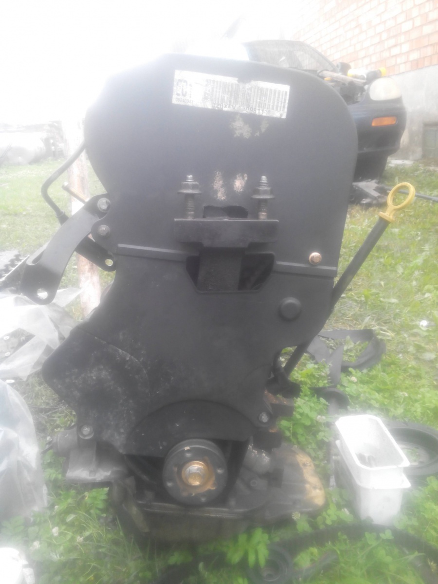

Подопытный , как оказалось, от опель астра 99-00 годов. Это кронштейн левой подушки ( опель ), родная на ее место стала как влитая, диаметр резьбы, посадочные места и т.п. точно так же как и на леганзе. Сегодня вкинул двигатель, но не успел собрать навесное. На данный момент скажу одно - надо было ставить родной поддон !!! Т.к. надо переваривать приемную трубу глушителя, и, самое главное, в данном поддоне снизу не совпали крепежные отверстия к коробке ( 3 шт. )!!! По ходу установки восстановил "вертолет" на КПП. Т.к. я головку блока и клапанную крышку отставил опелевские, то и защиту ремня ГРМ оставил, только немного подрезал под кронштейн ( пластик хрупкий, поэтопу немного корява получилось). На данный момент пока все, завтра продолжу.

to moto-ig: порезал крышку неаккуратненько - небось кусачками кусал чтоб побыстрее ... А в остальном, молодец! Поздравляю, что встал и с установкой гемороя особого не возникло. Ждем продолжения "банкета"
