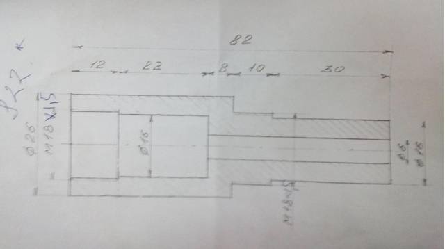

Недавно столкнулся с проблемой выбивания катализатора (тот который под капотом, пежду двух лямбда зондов), так как с ним машина даже не заводилась, выхлопа не было вообще, пришлось ломом его из банки просто выбить.
Чека не загорелось, но существенно вырос расход топлива 4-6 литров ( замерял по газу, бензин жалко тратить).
Значит система такая, лямбда зонд - катализатор- лямбда зонд. На автосервисе сказали что уже сталкивались с данной проблемой и вручили уже готовую схему "переходника". (рисунок ниже) То есть второй, нижний лямбда зонд вкрутить через переходник.
Как вы считаете, это поможет решить проблему расхода, влияет ли вообще отсутствие катализатора на расход топлива?
В интернете нашел десяток способов как поступить если стоят два лямбда зонда : советуют и заглушку вместо нижнего ставить и перепрошивать мозг авто, и допаивать какие-то устройства и тп.
Посоветуйте что можно сделать, поможет ли мой переходник?
Машина - Леганза 2.0 (по тех паспорту) 16кл. (2.2 по винкоду по всем сайтам, не знаю кому верить) 1999гв. АКПП.
Кстати, пробовал разъединять разьем к которому подключен нижний лямбда зонд ошибка всё равно на панели не загоралась, это нормально?
И по поводу переходника, подойдет ли такая модель к леганзе ? Я так понимаю там должны быть свой размер? Ресьба, вырос и тп .может кто уже пробовал такое? поделитесь опытом!

to m29a: Может и поможет, но я бы поставил обманку и прошил, так уж чтоб наверняка. А расход, после снятия катализатора вряд ли должен вырасти, скорее, из-за лямбды и непрошитых мозгов - машина думает еще с катализатором.

К сожалению мозги прошить в городе Гомеле ,что в республике Беларусь, негде. я тут диагностику с трудом прошел.
Может кто подскажет размеры этого переходника пдо Дэо Леганза 2.2 1999гв?
нашел вот такую статью https://www.volvo850.ru/sdelay/L2obman.htm не знаю это ко всем авто с двумя Лямбда зондами или только к Вольво?
И ещё такой вопрос, не подскажите ресьбу и другие размеры лямбдо зонда? В леганзе 2 лямбдика одинаковые будут? или отличаться? просто нижний труднодоспупный, можно по верхнему размеры снять?

про чек, объяснил, спасибо. как тогда проверить правильно ли считывается информация второго лямбдо зонда и нужно ли чото-то делать? или искать причину больго расхода в другом.
Как вы думаете, а может кто и пробовал, на леганзу, для обманки лучше
воспольваться чертежом что мне на автоерсиве дали
https://www.nicegoing.ru/zm1005/img_13215.jpg
(Тут тоже не совсем понятно резьба вкручивания должна быть там где обозначение 10мм ? то есть 30 мм должно быть внутри банки?
или лучше чертежом,который прведен в этой статье
https://www.volvo850.ru/gidfoto/Ljambda/116386655.jpg ??

Как оказалось вариан с переходником -обнакой для владельцев Леганзы не подходит!
Дело в том что нижний лямбда зонд нельзя выдвинуть вверх что бы вставить переходник, он впритык упирается. Свободного расстояния нет.

to m29a:
Да, я тоже сегодня это заметил.
Надо подумать насчет простой схемы, из конденсатора и резистора.

m29a: Дело в том что нижний лямбда зонд нельзя выдвинуть вверх что бы вставить переходник, он впритык упирается. Свободного расстояния нет. #
В таком случае, можно заглушить штатное отверстие и вварить резьбовую втулку рядом.
Но на расход топлива влияет первая лямбда.
