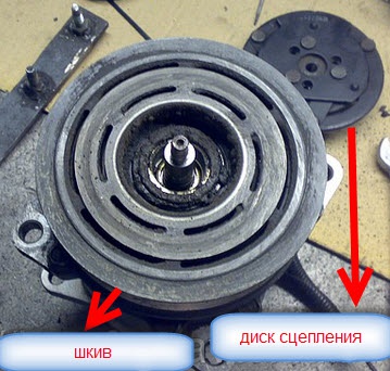

Мб уже было,но я сильно расстроен...
Купил новый компрессор,поставил,поменял уплотнительные резинки на приходящие трубки,заправил,все нормально,ролит натяжной тоже поменял,по ездил так около недели,и щас начался скрип,ремень натянут хорошо,он так же новый..Но в чём прикол..Компрессор,а точнее сам шкиф,двигается рывками,из-за чего это может быть?Из-за не полной системы фриона,или что?Прошу помочь..
26.06.13  |
26.06.13 |
Вы можете более подробнее описать,какая именно деталь не правильно работает? там система не только шкив,там есть пластина(сцепление)шкив и электромагнитная катушка,регулировочная шайба,два штопорных кольца и гайка(ключ на 10)
riska23
26.06.13  |
26.06.13 |
Я Вам писал,что при включение кондиционера,шкив или могу вам сказать диск сцепления,так как он передо мною,но я так же вижу шкиф,прокручиваются рывками,какая может быть причина?Компрессор новый.

riska23: Я Вам писал,что при включение кондиционера,шкив или могу вам сказать диск сцепления,так как он передо мною,но я так же вижу шкиф,прокручиваются рывками,какая может быть причина?Компрессор новый. #
Вы опять не правильно меня поняли!дело в том что шкив крутится от ремня,а диск (при включении кондея)от шкива.
Все писать не касающее-займет много времени! вот по этому я вас и спрашиваю,посмотрите еще раз внимательнее и опишите,какая деталь как себя ведет,пожалейте наше время!
