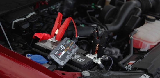

Всем добрый день. Вопрос такой я купил американский бустер NOCO GB40. И чтоб проверить его работоспособность решил отключить акб и запустить двигатель напрямую, бустер с проводами (крокодилы закрепил к проводам + и -) и повернул ключ. Машина завелась с пол оборота как будто аккум и есть. Вопрос к владельцам бустеров, а ваш бустер может запустить тачку без АКБ, кто пробовал?
Помимо запуска у него есть ещё фонарик с разными режимами и возможность заряжать юсб устройства типа мобильников, планшетов.
У меня шевроле авео 1,5 литра бензинка, автомат.

yaport: решил отключить акб и запустить напрямую бустер с проводами (крокодилы закрепил к проводам + и -) и повернул ключ. #
Так можно и генератор вывести из строя.

yaport: кол-во Амперов через USB выход нагрузка в 1 ампер и нагрузку в 2 Ампера. заявленную производителем выходную мощность в 2.1 Ампера.
При чём здесь USB выход, когда стартеру для того чтобы провернуть движок нужен ток 150-250 ампер. У вас ведь речь об этом.
Вы хотя бы азы электрики выучили, перед тем как втюхивать народу ересь про мощность измеряемую в "Амперах".
В одном ампере 1000 миллиампер, значит его ёмкость 4,2 ампер часа. В любом, самом "паршивеньком" аккумуляторе 45 ампер часов.

От блока пальчиковых батареек тоже можно запустить двигатель. Но только при удачном стечении обстоятельств и лишь однажды. Второй попытки не будет.
01.12.17  |
01.12.17 |
Существует ещё понятие - внутреннее сопротивление источника тока.
У кислотных аккумуляторов оно низкое, поэтому от них удаётся получить большой ток в стартерном режиме.

Дорогая игрушка, польза от которой сомнительна. Если аккумулятор слабый - то лучше нормальный сразу купить, а не носиться с этим устройством как с писаной торбой. Ну если деньги больше деть не куда - то да, как внешний акб для смартфона/ планшета пойдет в случаях долгого отрыва от цивилизации.
А так, если я посажу свой пытаясь завести машину, то сомневаюсь что этот выдержит хотя бы десяток попыток завестись. Тем более в мороз, насколько понимаю, работают такие батареи плохо.

yaport: Запуск двигателя при минус 30
Ну ты наивный! Ты чо не врубаешься, что все эти ролики сняты для того, чтобы тебе мозг запудрить ?
В основе этих устройств литий-полимерные аккумуляторы. Они вообще дохнут при температуре чуть ниже ноля, почитай внимательнее.
