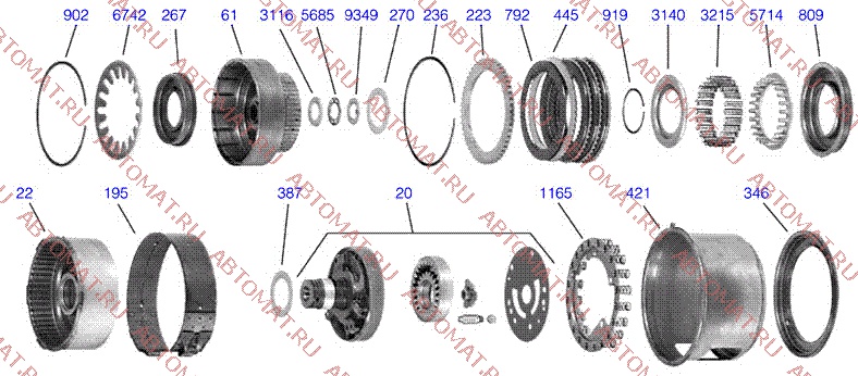

a_tehnic: В коробке уже заменил блок гидравлический(б/у),первичный вал,маслонасос гидроблока... Ничего не помогает.При включениии задней скорости происходит сильный удар.Грешу на пакет фрикционнов заднего хода,что он собран не правильно,т.к. мастера в глаза первый раз видели такую коробку. P.s. :В перед едет нормально как и должна. Помогите пожалуйста... #
А лишних деталей при сборке гидроблок ане осталось? Впечатление такое, буд-то один из клапанов без пружинки вообще.
to Messir: Здравствуйте! Лишних деталей при сборке гидроблока не осталось,они разбирались разбирал только для промывки перед установкой.Что на родном,который стоял(гидроблок),что на том который заменил проблема такая же.(не может же быть что в обоих гидроблоках отсутствует пружинка под клапаном). Может все-таки пакет сцепления переднего хода "разобрал коробку там по факту 6 фрикционнов и 9 стальных" а по всем эскизам 6 и 7+1?

to a_tehnic: Да, скорее всего проблема кроется именно в пакете фрикционов. Но, физически всунуть туда лишнии диски врядли удасться. Возможно, что они просто подпалены.

to Messir: Доброго времени суток! Диски фрикционов стоят новые.Вчера всё собрал как на эскизах,которые нашел в и-нете.Попробовал поехать.Удар при включении заднего хода пропал,но стали плавать обороты заднего и переднего хода(т.е работает не так как надо).Адаптацию(на компьютере) обязательно делать после того как коробка снималась,гидроблок не снимал(не разбирал),перебрал только пакет фрикционов заднего хода?Может компьютер запомнил ошибки при неправильной работе?
