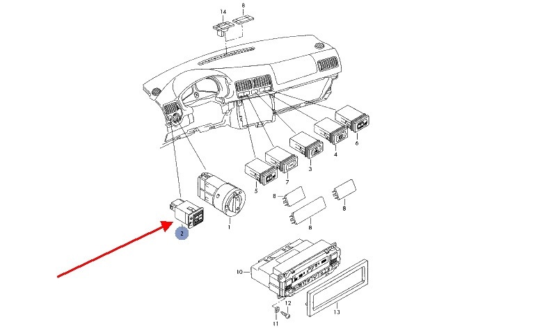

zum1970: вышел из строя регулятор яркости приборной панели. отремонтировать своими силами
Лучше заменить регулятор. Можно вместо него поставить выключатель и проволочный резистор. (подобрать) Будет два режима - день и ночь.

как снять регулятор яркости освещения приборной панели?
25.12.17  |
25.12.17 |
to zum1970:
Доступ через панель под рулевой колонкой и крышку предохранителей, регулятор на защёлках и просто выдавливается наружу.
