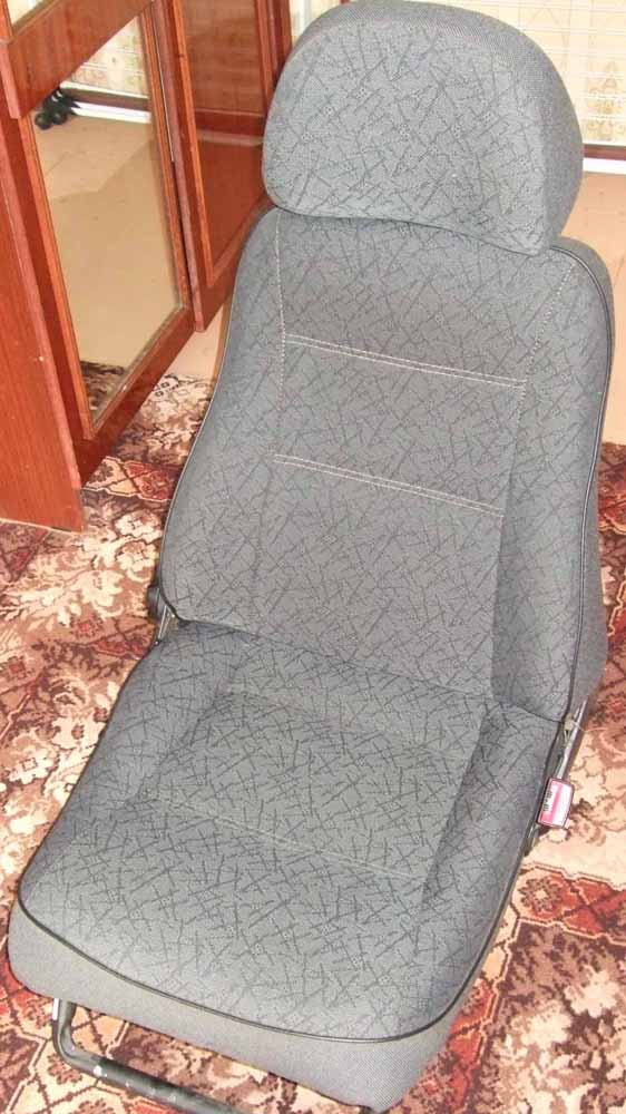

Как снять сидение с машины описывать не буду, и так все понятно или в мурзилку заглянуть можно
1) В общем принес домой

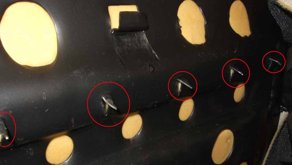

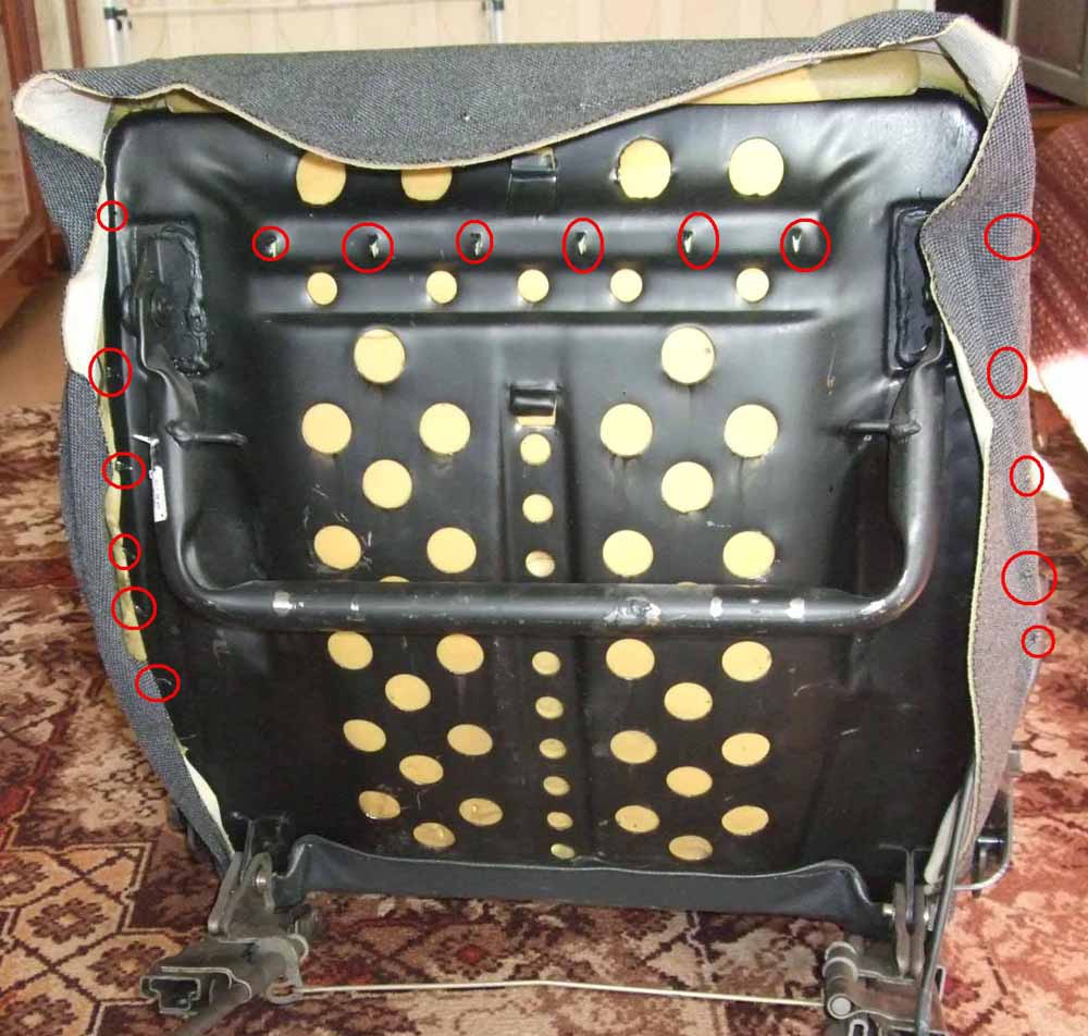

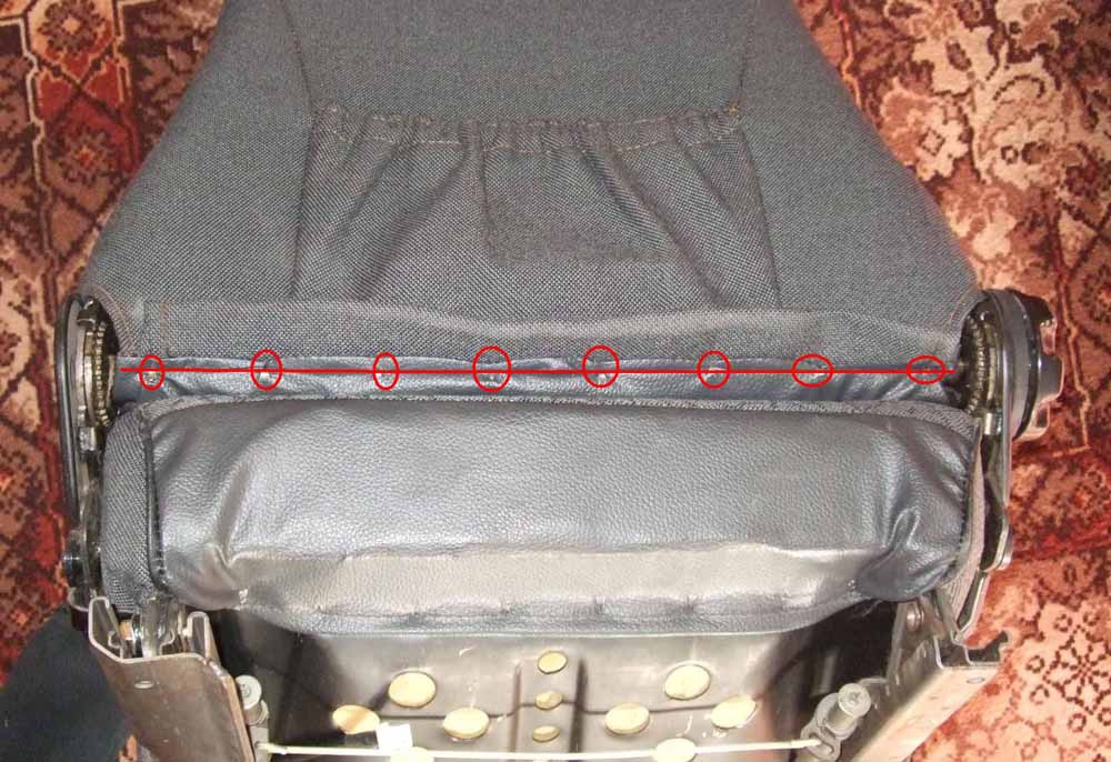

2)Снизу разгибаем усики и аккуратно сдергиваем с них обивку сидения
3) Поднимаем обивку и видим проволочные стяжки (обозначены красным) перпендикулярную вытаскиваем и отрезем обивку сидения от кольца посередине (которое стягивало верхнюю и нижнюю проволоки)

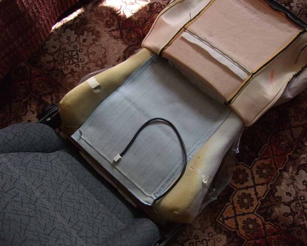

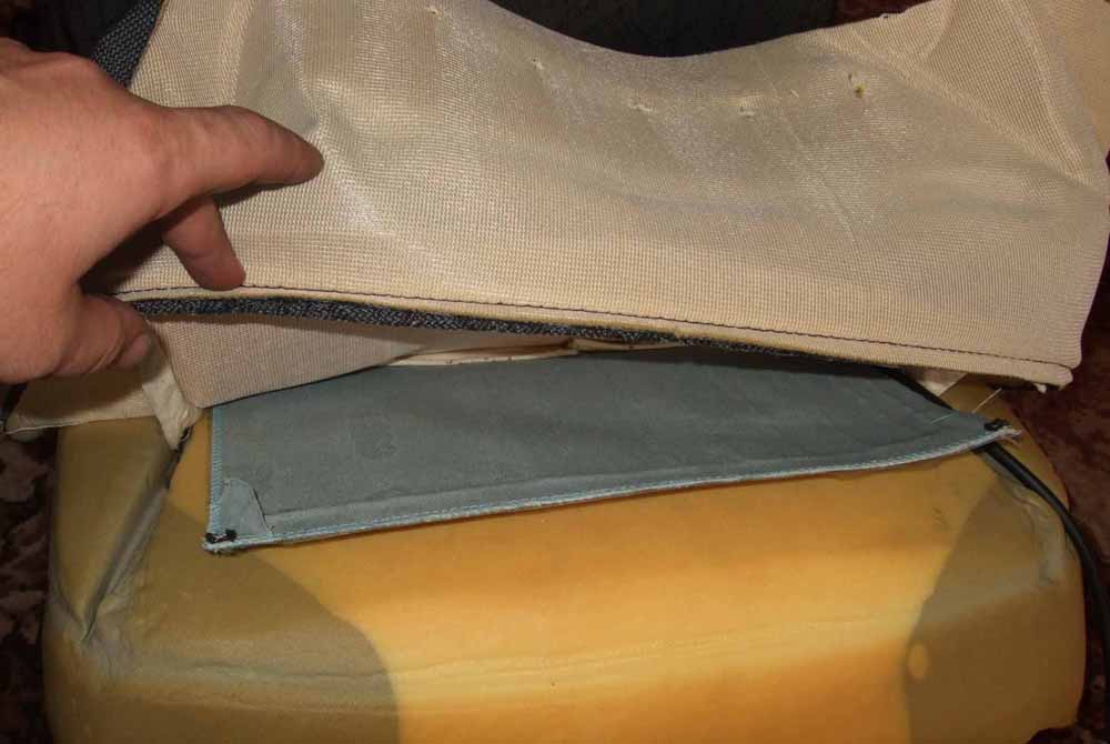

4) Аккуратно вставляем туда пластину нагревателя и выводим проводок под одной из боковых проволочек
5) обратно натягиваем обивку на усики (высший пилотаж попасть в теже отверстия) и загибаем их
6) переворачивем “рачком” и отгибеам такие-же усики отличие в том что они держат не обивку, а проволоку вставленную в обивку (проволочка - красная линия)

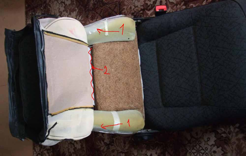

7) поднимаем обивку спинки до середины, там она стянута тканью которую нужно разрезать (волнистая - двойка), и оторвать лишний поэлетилен (1) который будет касаться нагревателя.
8) приклеиваем пластину нагревателя.

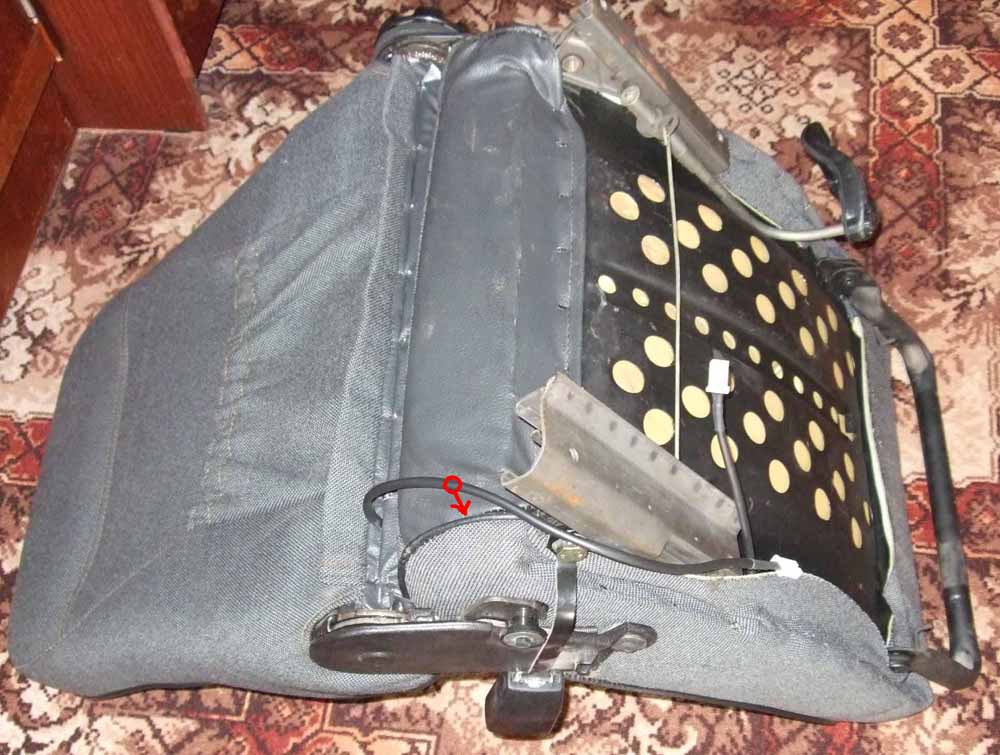

9) Аккурат одивем обивку и зацепляя проволоку за усики загибаем их как были. Я еще притянул проводок к воковине обивке сидения (по стрелке)
10) обратная операция операции 1 т.е. установка на машину Стоит отметить что на первое сидение у меня ушло примерно 2 часа, второе оборудовал подогревом за 20 минут

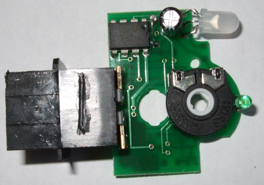

Начинка блока управления подогревателем
Схема блока управления нагревателем ЕМЕЛЯ УК-2
Самая большая проблемма у данных блоков управления это переменный резистор.
68954088
почему? Мне кажется, сделали бы кнопку выключения(на разрыв) рядом, было бы классно, чтобы не крутить всякий раз до нуля. Или время автовыключения бы менялось обратно пропорционально уровню нагрева.

to 68954088: Ну это уже отдельная схема.

68954088: Мне кажется, сделали бы кнопку выключения(на разрыв) рядом, было бы классно, чтобы не крутить всякий раз до нуля. #
Это можно легко реализовать самостоятельно, установив микровыключатель непосредственно в клавишу регулятора.

скорее модификация, просто кнопка на разрыв.
Messir: Это можно легко реализовать самостоятельно, установив микровыключатель непосредственно в клавишу регулятора. #
спасибо за идею. так и сделал, там как раз место для него хватает внизу. Чтобы до микрика доставало "удлинил" двумя стержнями от шариковой и гелевой ручки разных диаметров и закрепил термопистолетом.
