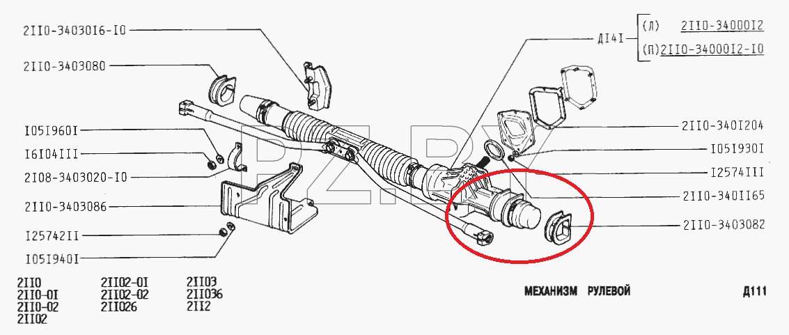

Рулевая тяга трет о рулевую рейку, в чем причина?
27.08.17  |
27.08.17 |
to kizyk666:
Значит деформированы тяги, подвеска, или кузов. В каком месте, покажите на схеме.

Причем трение и скрежет начались около месяца назад.
