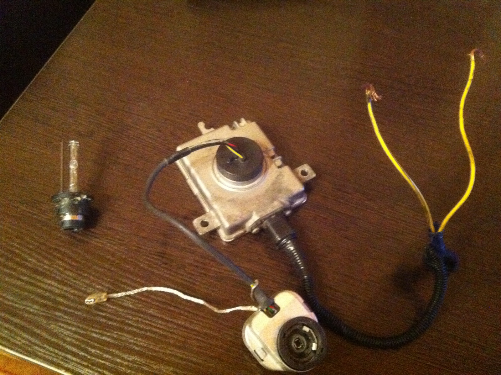

Такая проблема... Мне достался штатный ксенон Митсибиси. Решил я замаяться и установить его в противотуманные фары Ваз 2112. Вывел отдельную кнопку с реле (из набора для подключения ПТФ) и воткнул ксенон. Разгорался очень хорошо..., но через 1-3 минуты гас, выключил-включил, заработал снова, через 1-3 мин снова гас... Тухнут сразу обе лампы одновременно, пробовал подключать только по одной - все-равно, напрямую к аккуму - так же...перепробовал все, что только может, результат один и тот же... В проводке проблем не может быть..единственное у этого ксенона есть своя масса, в виде плетеного железного проводка с маленькой колодочкой на конце у патрона лампы...
Подскажите, как быть и что делать...кто сталкивался, возможно ли ксенон со штатным розжигом Митсубиси полноценно установить в Ваз 2112. У меня есть сомнения, что к этому ксенону нужен какой то дополнительный датчик или может реле!

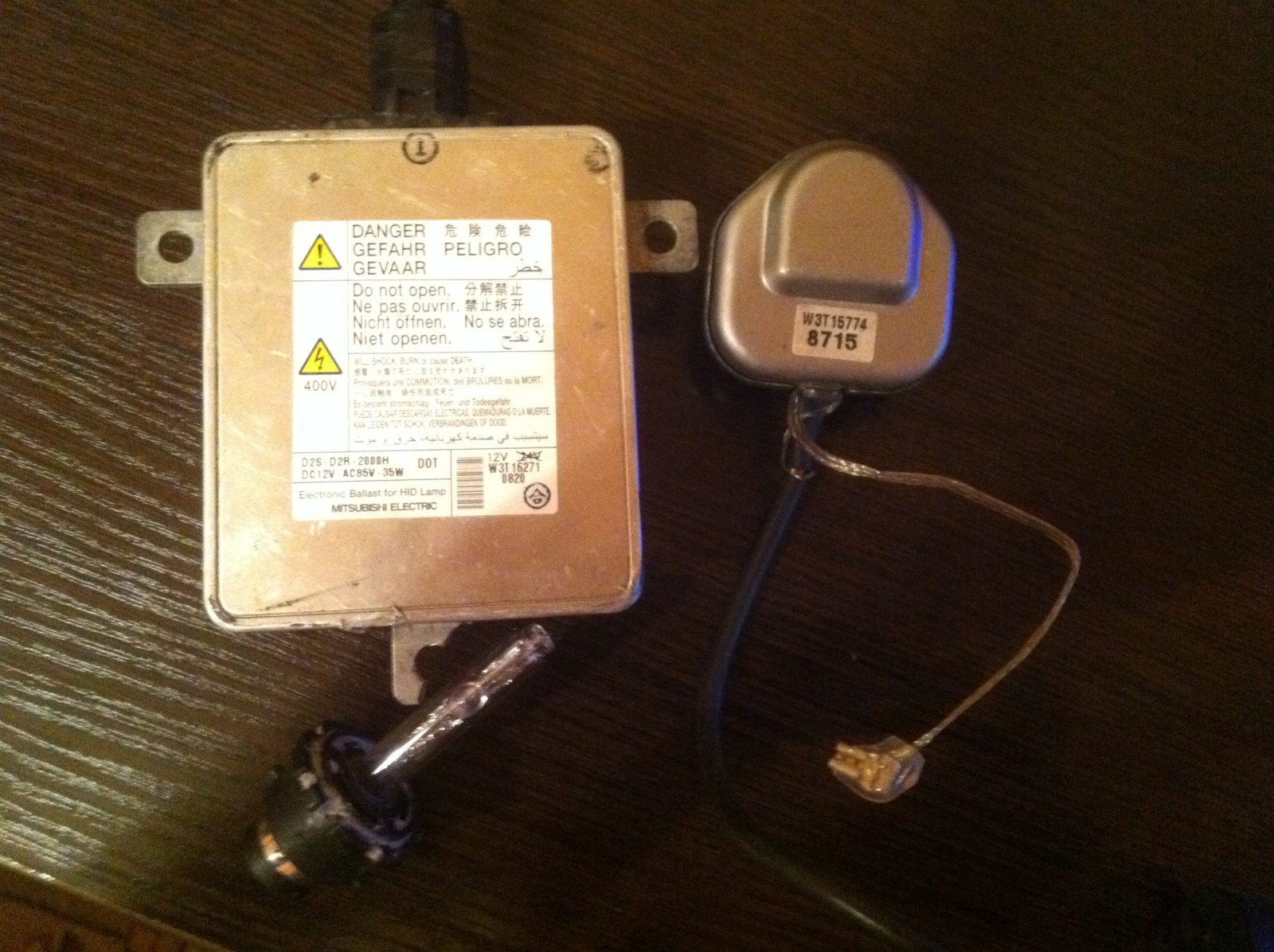

По номеру это твоя схема блока розжига.
Ну начнем: во первых все провода от лампы и от розжига должны быть хорошо соединены, особенно масса (попадались деятели у которых масса "болталась", и как тока она нагревалась ксенон тух.
Если лампы хотя-бы пытаются загореться то скорее всего с ними все в порядке. (но на митцуху они не такие дорогие если что))
В твоем случае я грешу на блоки розжига, просто когда включаешь ксенон блок розжига некоторое время включает особый инверторный режим тока, а как лампочка разгориться, то он переходит в режим трансформатора. Вот этот трансформатор может тебе мозг и выносить.
Смущает то, что они обе вырубаются одновременно. Обычно у этих моделей по одному блоки умирают. И обычно перед тем как умереть свет от ксенона становиться другим.
Если свет одинаковый у тебя, то при наличии времени и средств можешь поменять лампочки для начала, затем вскрыть блоки и обследовать их.
Но перед всем этим проверь ток от аккума (гены), может просто банально не хватает.
Если сам не разберешся то тока к электрику, он должен поставить точный вердикт ))
Удачи

Схема не от этого розжига))=Р
С проводами все идеально...проблем в проводке 100% нет! Лампы новые))
Я тоже думаю что грешат розжиги...но непонятно почему вырубаются одновременно
Проверил ток от *гены* с ним тоже все отлично! Лазил в сами розжиги...все конденсаторы целы все запаяно ничего не шатается и не отваливается))))
Ездил к электрикам...не один не может объяснить почему такое происходит...но все хором орут и смеются что я не поставлю его на штатные туманки...для них это основная проблема
пффф....придется покупать другой ксенон(

Сфоткай хорошо розжиг (саму наклейку с номером), а то я не все цифры смог понять.
