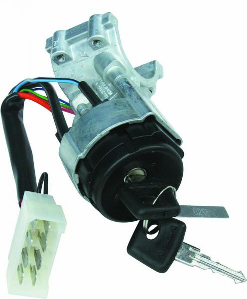

Здравствуйте!  При прогреве двигателя до  температуры 104 градуса не срабатывает электровентилятор.. после того как двигатель остановлен..ключ в замке зажигания  поворачиваю в первое положение электровентилятор начинает работать...
Помогите найти неисправность.Заранее спасибо

Неисправна контактная группа замка заж. или кто-то "наколхозил" с проводкой.

У меня на рабочей машине было такое, проблема была действительно в замке зажигания, поставил вот такой замок-
№ ОАТ: 21100-3704010-30 , попустило. Штатный не захотел, что бы снова не столкнутся с этой проблемой.
