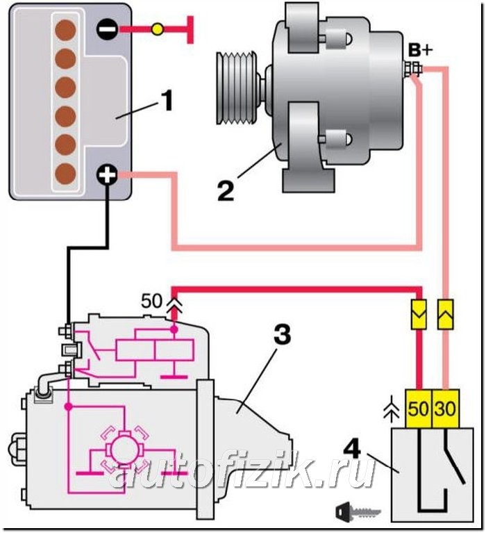

редукторный стартер при подаче 12в только на втягивающую обм. якорь начинал медленно крутиться в чем проблема по идее должно срабатывать втягивающее но не крутиться

111виталий111: редукторный стартер при подаче 12в только на втягивающую обм. якорь начинал медленно крутиться в чем проблема
Во втягивающем реле, две обмотки - пусковая и удерживающая. Питание (по минусу) на пусковую обмотку, подаётся не напрямую, а через сам стартер (его якорь)
Если реле клинит, изношены его контакты, или обрыв в удерживающей обмотке - такое возможно.
