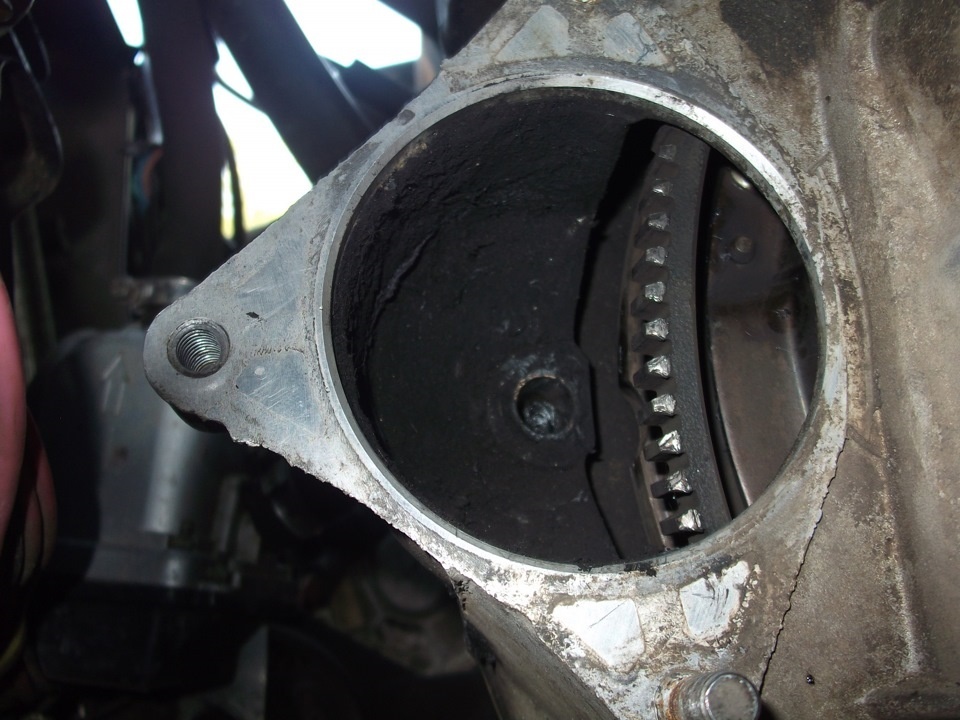

Ястреб: Маховик стартер крутит, затем клинит то ли стартер то ли маховик? #
Если часть зубцов венца маховика с повреждениями (забиты) будет клинить любой стартер.
Можно попытаться просмотреть венец через окно снятого стартера. (лучше с помощником)

Ястреб: Объясни как?!
Примерно так. А как умудриться, это уже кто во что горазд.
